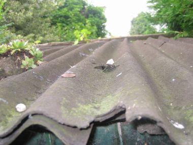

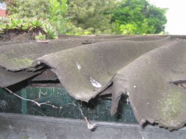

Hierbij wat foto's van het dak. De kleur komt goed overeen met de werkelijkheid. Het is in "2 delen" gemaakt, een soort onderlaag die erg papierachtig is en dan een soort bovenlaag van ong. hetzelfde spul. Je kunt het heel gemakkelijk afbreken.
In ieder geval dank voor jullie reacties !
aag
Te zien aan de bevestiging, de grootte van de golf en het feit dat ze wat doorgezakt zijn, is het zeker geen astbest.
Nee, dat is geen asbest.
Asbestplaten zijn niet vervormbaar, grijs en erg hard.
Geen problemen dus op dat vlak. :wink:

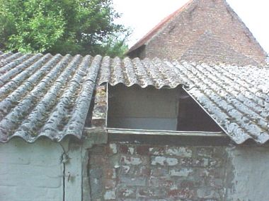

Overigens, ik wil absoluut niet eigenwijs lijken want jullie weten er VEEL meer van dan ik, maar ik kom echt wel golfplaten asbest tegen !! Ofwel asbest alleen als onbuigzame harde plaat bestaat, is nog wel een vraag toch (zie foto van een asbest golfplaten dak (niet MIJN dak dus .....)
Ok :-| dus het asbestmateriaal is niet te breken zeg maar........
Nou dan is ons schuurtje inderdaad geen asbest want dat breekt al als je ernaar wijst....... :lol:
Dank !
