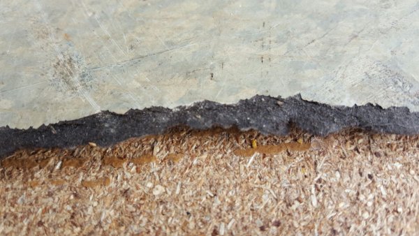

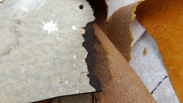

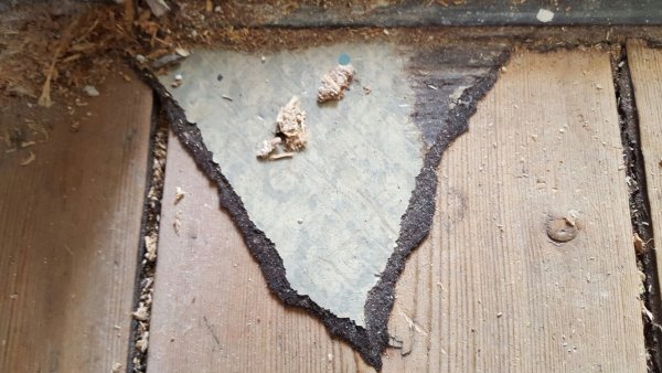

Asbest? Groen zeil uit 1968
Geen verstand van, daarom de vraag of deze zeilen asbest zouden kunnen bevatten?
Groene zeil is gelegd in 1968 op een krant, achterkant is bruinachtig/roodachtig/zwart. Oranje zeil is gelegd op spaanplaat m.b.v. lijm. Heb helaas 90% al zelf weggehaald, hoop opgoed nieuws. Benieuwd naar jullie inschatting.
Gezien de vezels en het jaar zou ik zsm een monster opsturen naar een gespecialiseerd laboratorium. Ik vrees het ergste.
Maar de achterkant van het groene zeil is rood bruinachtig. Dat zou toch vrijwel altijd asbest vrij moeten zijn gezien de website van de overheid? Helpt het merk Balalux nog?

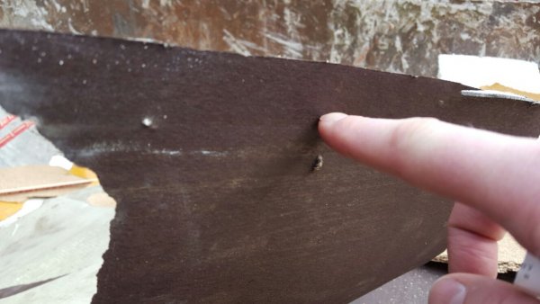

1.Asbestzeil is te herkennen aan een grijze, gele of groene karton, vilt-achtige onderlaag (foto 3).
2. Asbest is bijna nooit breekbaar, dun zeil met een doffe, zwarte of wijnrode onderkant (foto 3).
1 lijkt niet van toepassing en 2 lijkt op de kleur in dit geval, toch?
Of Zit ik er naast?
In de tijd van Balatum/Balamundi (Huizen), waar Balalux ongetwijfeld ook vandaan kwam, werd enorm veel asbesthoudende vloerbedekking geproduceerd. Zeker in de 60-er jaren!
Om nu op afstand aan de hand van al of niet een bepaalde kleur te gaan bepalen of iets asbesthoudend is, vind ik persoonlijk erg link.
Wanneer je van mening bent dat je aan de hand van gegevens op sites over kleur en breekbaarheid zelf kan bepalen of er asbest in zit, dan moet je dat helemaal zelf weten.
Maar dan heeft het weinig zin het hier te vragen!
Of je ernaast zit? Weet ik niet. Maar indien wél, dan heb je een huis vol met schadelijke stoffen veroorzaakt door je verwijdering en ga je de zaak nog verergeren als dat niet netjes afgevoerd en vakkundig schoongemaakt wordt.
Ik heb daarom dezelfde mening als Walker: monster opsturen.
Deze vloer lag ook bij mij. Ik heb het laten opsturen en toen is er uitgekomen dat het geen asbest / niet aantoonbaar was.
Ik ben echter wel benieuwd of jullie het nog hebben laten onderzoeken, Zwaluws en Jan?

Zeilen met een bruine/wijnrode/zwarte onderzijde zijn vrijwel nooit asbesthoudend. Denk bij asbesthoudende zeilen aan bierviltjes. De onderlaag heeft ongeveer zo'n kleur en ziet er bij breuk ook ongeveer zo uit. Let op: nooit zelf breken/scheuren. Asbesthoudende zeilen bevatten een hoog percentage wit asbest (30-60% chrysotiel).
@DanielleLW Ik werd getipt door een klusser dat het mogelijk asbest was toen het er al uit getrokken en opgehaald was. Ik heb toen nog foto's opgestuurd naar specialisten. Die zeiden inderdaad ook dat de kans minimaal is dat het asbest is. En goed om te weten dat er 5 jaar na mijn post iemand is die hetzelfde zeil heeft laten testen met een mooi resultaat. Dank voor je feedback.
Beste @Zwaluwstaart. Ben jij dezelfde persoon als degene die in 2017 het topic startte? Heb jij het zeil destijds nog laten testen?
