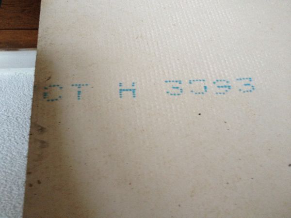

Allen,

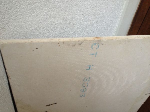

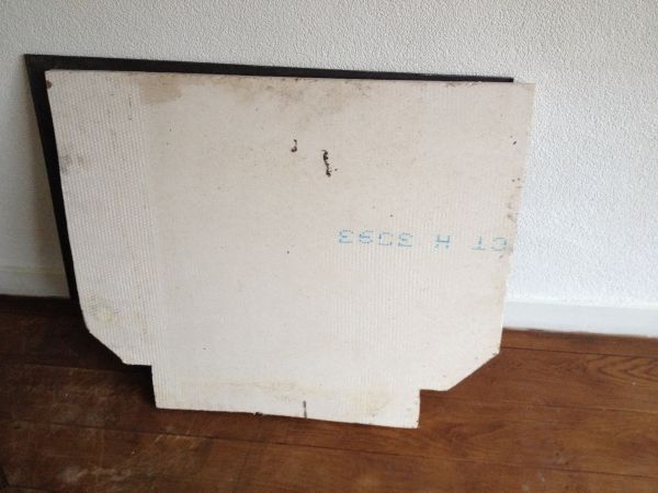

In mijn nieuwe woning (gekocht) heb ik vandaag de kachel (klassieke allesbrander) verwijderd om zo onder de vloer te kunnen komen. Onder de stalen plaat die onder de kachel ligt, heb ik de plaat aangetroffen zoals weergegeven op de foto's. Dit lijkt (in mijn ogen) op asbest maar ik weet het niet zeker.
Kunnen jullie aangeven:
- is dit asbest?
- als het inderdaad asbest is, kan ik het laten liggen onder de stalen plaat als ik er verder niets mee doe of zouden jullie ervoor kiezen het te verwijderen?
Alvast bedankt voor het meedenken.
De enige 100% zekerheid krijg door een monster op te sturen.
Of behandel het als zijnde asbest, inpakken in dubbel plastic en inleveren bij de werf.
Ik denk dat dit een Promatect-H plaat is.
Ik heb nog nooit asbest gezien waar een code op de onderkant staat. Lijkt me dus in dit geval sterk dat het asbest is. Maar zoals gezegd is monsteranalyse de enige manier om het zeker te weten.
Als de plaat na 1994 is aangebracht is deze ook asbestvrij.
Volgens mij promatec.
maar een dergelijk plaatje indien astbest kan je gewoon goed verpakt bij de vuilstort van de gemeente inleveren.
