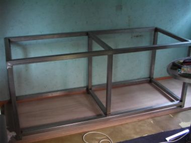

Ik wil graag mijn aquarium meubel gaan bekleden met Trespa. Ik heb iemand gevonden die het redelijk goedkoop kan zagen. Nu bestaat mijn aquarium natuurlijk uit een stalen frame, en dat is goed in de metaalverf gezet. Hiertegen moet het trespa komen. De lichtkap zal wel van hout worden ivm verhalen over kromtrekken van trespa.
Resten mij de volgende vragen:
1) Hoekjes/naden verven?
Ik wil gaan voor WIT trespa, maar de zijkanten zijn vermoedelijk zwart. Aangezien ik de trespa tegen het frame aanlijm, zal er dus ergens een naad komen waar ik niet tegenaan wil kijken.
Is onderstaande methode een goede methode om dit weg te werken of is er een betere methode. Ik dacht zelf aan verven:
- Eerst goed ontvetten + evt. schuren met Scotch-Brite
- Gronden met allgrund o.i.d
- Gronden met sikkens/sigma, d.w.z. goede kwaliteit buitengrondverf
- Aflakken met sikkens/sigma hoogglans?
2) Deurtjes bevestigen, hoe?
De 2 deurtjes wil ik maken van 12mm trespa (of dikker indien nodig). Het frame is gemaakt van 3cm buizen. Nu zit op de hoeken dus een buis van 3cm, en daar wil ik scharnieren tegenaan maken. Dat zou betekenen dat de scharnier 3cm naar binnen van de deur komt, maar ik wil toch dat hij goed scharnierd (en niet tegen de buis aan komt) Kan dat überhaupt, zijn daar speciale scharnieren voor?
Een voorbeeld frame staat hier:
Zijn er nog andere tips waar ik rekening mee zou moeten houden?
Je kunt tussen het geraamte een houten raam werk lijmen met montage kit
zo kan je hier later de schranieren plaatsen.
als je in alle ruimtes nu hout lijmt kan je hier ook planken in zetten ivm pompen en andere dingen
@Tiho: Over het aquarium zelf ga ik het nu nog even niet hebben, ik wil niet teveel afwijken van mijn vragen. Ik zal een foto plaatsen als het af is.
@Henk: De onderkant en achterkant zijn reeds bekleed met hout (ertegen geschroefd), de zijkanten natuurlijk nog niet. Ik zat er zelf aan te den om links en rechts met magneetjes te werken.
Wat ik bedoel is dat je het aquarium beter niet zo op het frame moet plaatsen. Beter is om er iets tussen te doen zodat het glas overal draagt.
Voor het aquarium zelf zul je ook ergens anders moeten zijn :wink:
