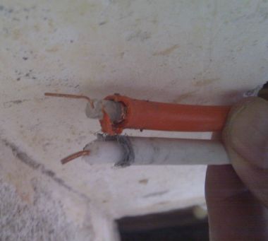

Ik overweeg om de UPC monteur het punt te verleggen, maar dat betekent wel het verlengen van de zogenaamde "groene" kabel, die bij mij trouwens oranje is (ik geloof een C3 coax).

De Oranje UPC kabel lijkt sterk op de gewone (witte) goede kwaliteits binnenhuis coax, de upc kabel voelt wel stug aan, volgens een UPC medewerker (over de telefoon) was het waarschijnlijk een C3 kabel

Hoe ver wil je de coax verlengen? Voor een paar meter zou ik het wel aandurven. Goede F-connectors gebruiken en een koppelbus ertussen. Wel zorgen dat de koppeling goed afgetaped wordt met vulkaniserende tape of eventueel ingieten in een grondmof.

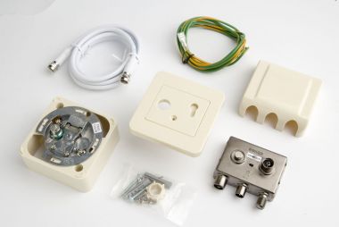

Hier een afbeelding van een willekeurige TRAS1000.
Als je de opbouw bak verwijderd, dan kun je het binnenwerk
in een standaard inbouwdoos plaatsen.
In dit geval plaats je een TRAS1000 op het punt waar de kabel binnenkomt.
Daarna ga je verdelen (met of zonder versterker) naar eind dozen of via één
of meerdere rijgdozen naar een einddoos. Vrijwel alle eind- en rijgdozen passen
in schakelmateriaal zoals Jung. Astro en Hirschmann bij voorbeeld passen zeker.
Je dient alleen nog een geschikte Jung centraalplaat en afdekraam te kiezen.

De afgebeelde TRAS, is een UMU kit van Ziggo. UPC hanteert andere materialen. Ziggo blokkeert de retour via de IEC TV/Radio uitgang.
UPC heeft een ander beleid.
