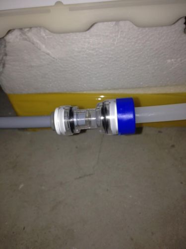

Ik heb dus een Amerikaanse koelkast gekocht. De drama begon al bij de voordeur waar hij niet doorheen paste. Ik dus de deur eruit gehaald en toen paste hij wel. Nu probleem nr 2. Hoe krijgen we hem de trap op? Een deel van de trap heb ik al gedemonteerd en graag wil ik ook de koelkast deuren demonteren zodat we wat extra ruimte hebben. De kapjes heb ik al eraf gehaald en ik zie waar de schoeven zitten voor de deur, maar er loopt een slangetje onderlangs (waarschijnlijk voor het water). Hier zit een soort van filter tussen, alleen krijg ik hem niet los. Ik ben bang dat als ik te hard trek ik hem kapot maak. Is dit gewoon een klik systeem en moet ik wat harder trekken of kan ik het slangetje ook ergens anders loshalen?

Edit: toch via een omweg een foto op het internet gekregen:
xx
Foto even voor je geplaatst.
Als je de grijze huls om de slang links naar binnen drukt en zo houdt kan je de slang er waarschijnlijk zo uittrekken.

Dank je wel, dat was inderdaad het systeem!
