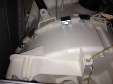

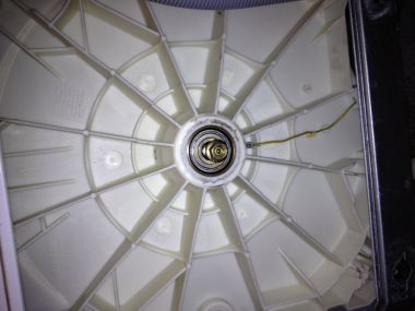

Sinds de afgelopen week gaf onze Whirlpool amazone 1400 tijdens het centrifugeren opeens een heel hard rommelend geluid. Ik heb hem toen uitgezet en niet meer aangedaan. Nu merk ik dat de trommel met de hand heel stroef draait. Ik denk dus aan de kogellagers die vervangen moeten worden of iets dergelijks. Het probleem wat ik echter heb is hoe bij de trommel te komen?
Ik heb de achterkant er af geschroefd, maar ik kom niet veel verder.
De achterkant ziet er zo uit:
Als ik hem op zijn zij leg, dan ziet het geheel er van onderen zo uit:
Wie heeft er ideeën hoe nu verder?
Alvast bedankt voor eventuele reacties!
De hele kuip moet er uit en dan de klemmen die de twee helften bij elkaar houden verwijderen.
Het hoeven niet de lagers te zijn, ook een kapot trommelhuis kan de oorzaak zijn, draai de trommel met de hand en kijk of hij niet doorzakt op 1 plek.

Voor zover ik kan voelen, zakt de trommel niet door tijdens het draaien.
Is er een handige manier om de hele kuip er uit te halen? Ik weet namelijk niet exact hoeveel bevestigingspunten er zijn en waar ik exact naar moet zoeken?
Schroef de schokdempers los.
Haal ook de motor er onderuit, dat werkt wat gemakkelijker, denk aan de stekker van de motor, die moet er ook uit.
Haal alle slangen los die aan de kuip zitten en ook alle elektrische aansluitingen op de kuip, maak foto's of schrijf op waar alles gezeten heeft.
De kuip hangt nu alleen nog in de veren, til de kuip met twee man/vrouw op, verwijder de veren en haal de kuip eruit.
Met een beetje pech moet ook het frontpaneel verwijderd worden voor de kuip eruit kan.
Trommel hoeft er niet persee uit kan de ijzeren beugeltjes ook zo verwijderen,balans stenen ook wegnemen,motor demonteren en je kunt de achterste kuip helft zo eruit pakken
Achterste helft kan er gemakkelijk uit als de klemmen los zijn gaat makkelijk met een schroevendraaier en met de hand kan je de klemmen er weer op klikken teken wel effe aan waar ze zitten
en even iemand de trommel naar beneden duwen kan hij onder de strip door achter
