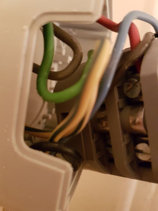

Er zijn al heel veel WOD-schakelaar vragen voorbij gekomen. Het betreffende model ben ik hier nog niet tegengekomen.
Kunnen jullie me helpen welke aansluitingen ik voor de droger moet gebruiken?
Uiteraard gaat de aarde op het blokje linksboven.

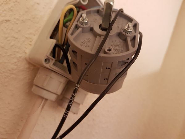

De huidige situatie op de foto´s hieronder.
Bovenste connectoren:
Net: fase en nul linksboven, wasmachine fase en nul rechtsboven
Onderste connectoren:

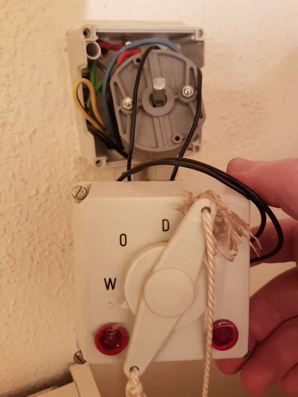

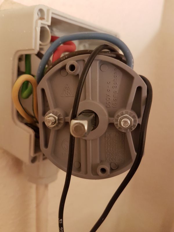

Geeft deze afbeelding beter zicht waar ik de droger moet aansluiten?
De twee onderaan de draden van de wasmachine? 4-8 en 3-7 zijn vrij

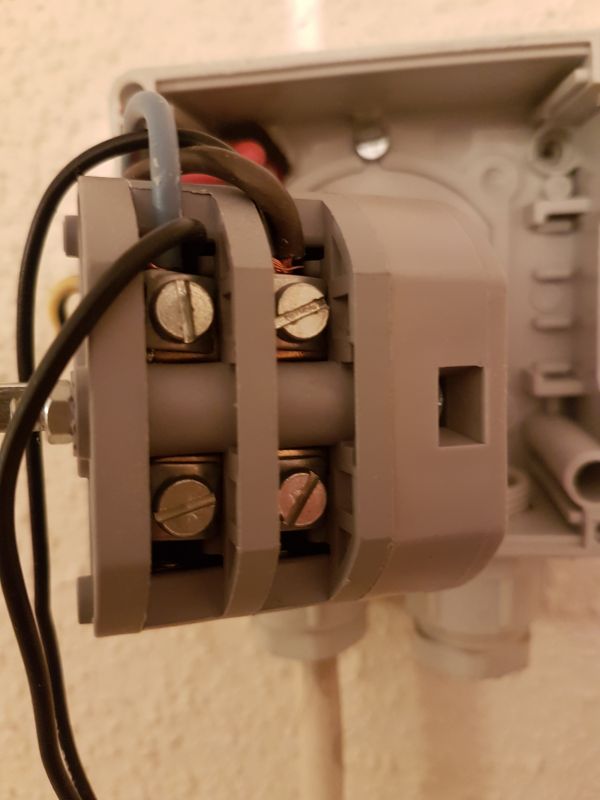

Ik zie al heel wat lezers maar nog geen reactie. Het is niet onbeleefd bedoeld, maar wellicht is dit een minder gangbaar model schakelaar. Daarom wellicht beter even meten.
Tips om met een multimeter door te meten?
- uiteraard zonder bedrading aangesloten voor een betrouwbare meting
- Ohmse waarden waarbij in ieder geval op de al gebruikte connectoren meetresultaat is in de W-stand.

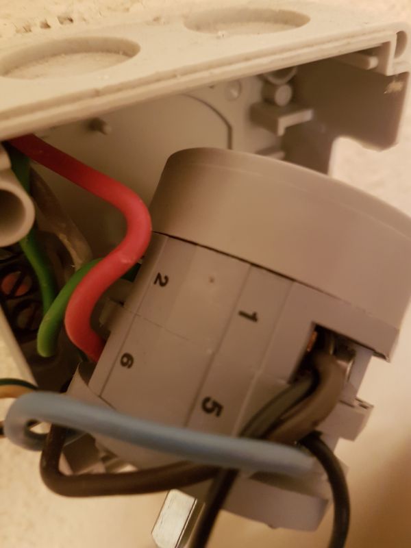

Als ik google kom ik een schema tegen wat aangeeft hoe het een en ander aangesloten moeten worden.
Controleer zelf inderdaad middels doormeten (ohms) hoe de schakelaar in elkaar zit. Het type wat je hebt kan afwijken.....
6-8 zitten intern gebrugd Blauw (N) van voeding
2-4 zitten intern gebrugd Bruin (L) van voeding
1: Bruin (L) wasmachine
5: Blauw (N) wasmachine
3: Bruin (L) wasdroger
7: Blauw (N) wasdroger
