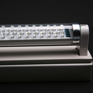

In ons gebouw worden de gangen (algemene delen) met een reeks TL-buizen verlicht. Deze hangen aan de zijkant achter een verlaagd plafond om een indirect licht-effect te verkrijgen.
Dit staat zeer mooi maar is zeer onpraktisch. De lampen worden namelijk bediend via een bewegingssensor. Op deze manier gaan ze aan wanneer iemand de gang inkomt en blijven ongeveer 10 minuten branden waarna ze uitgaan.
We moeten om de haverklap TL's vervangen en ook de starters beginnen snel zeer traag te werken...
Heb me laten vertellen dat dit soort verlichting van in het begin beter met NEON gedaan was ---> goedkoper in gebruik, minder snel kapot en even mooi licht...
Klopt dat ? Weet iemand een alternatief zodat we voor een redelijke prijs alle TL's er uit kunnen gooien en iets anders kunnen hangen ? Of zijn er andere mogelijkheden met de TL's ?

Als het maar relatief weinig is, kun je er net zo goed gloeilampen (bijv. halogeen) installeren.
Als het erg vaak is, kun je de TL beter vervangen door een iets lager vermogen en schakelen met een tijdklok of daglichtafhankelijk. Dus de hele dag laten branden zolang het te donker is.
Een (duur) alternatief is verlichting met LED's. Die kunnen wat dit betreft alles hebben, hoe vaak je ze ook aan en uitschakelt, en hoe lang ze ook branden.
En er bestaan TL armaturen met electronisch voorschakelapparaat, die direct aan gaan als de spanning erop komt. In hoeverre de levensduur van de buis daarmee verbeterd wordt (bij vaak aan- en uitschakelen) kan ik echter niet beoordelen. Zoek bijv. eens met TL-D lampen

Of een LED-TL (niet doen hoor, veel te duur).
Die tijd dat de lampen blijven branden is toch instelbaar?
De armaturen met elektronisch vsa zijn een goed alternatief, de brandtijd wordt zeker verdubbelt en (gewone) starters zitten er niet meer in.
Het vele aan/uit gaan van een TL verkort de levensduur aanzienlijk. Dat heeft u ook wel ondervonden. De kostenwelke op de energie bespaart worden door alleen aan te gaan als er iemand loopt worden zo (groot en deels) te niet gedaan.
Ik zou, indien mogelijk, de armaturen van dimbare elektronische VSA's voorzien en deze alleen laten branden indien het nodig is. 'S avonds en 's nachts. eventueel een dimmer er tussen om een sfeervoller geheel te krijgen maar dat is een kwestie van smaak. Of ze gedimd ook minder energie verbruiken zou ik niet weten maar er is hier vast wel iemand die dat weet. Dimmen overgens wel erg netjes moet ik zeggen.
