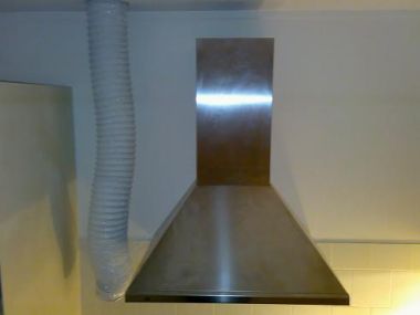

Afzuigkap slang mooi wegwerken
Wie heeft er een idee.
Dit is de situatie.
de slang moet in de afzuigkap. Dat gaat nog wel lukken :mrgreen:
Nu wil ik het stuk slang wat in het zicht zit wegwerken.
Ik kan de koof nog tot aan het plafond schuiven en een hap uit de zijkant halen
Een koof van mdf maken lijkt me hier minder mooi
Ik dacht zelf om ook een stuk RVS (ik denk dat het rvs is) ook naar links te maken
Ik kan alleen dat materiaal nergens vinden
Misschien heeft iemand nog een mooi idee
Wat een geknurft zeg! Kan die slang niet gewoon uitkomen waar ie uit moet komen: recht boven de afzuigkap? En dat oude gat dan dichtmaken met de schijf die uit het nieuwe gat komt, veeg latex erover en klaar en netjes.
Dat materiaal is RVS en via Google is wel achter te komen waar ze dat verkopen.
In Rotterdam is een winkel die Metalen per stuk of lengte of op maat verkoopt.
Ik dacht maar dat weet in niet zeker dat ze ook aan buig en zet werk doen.

ja dat zou wel heel mooi zijn.
Helaas zit ik in een appartement wat al tig jaar bestaat ik heb t zo overgenomen van de vorige eigenaar en die had er waarschijnlijk geen probleem mee om naar een afvoerslang te kijken.
Dus om terug te komen op jou uitkomen waar t moet uitkomen kan ik denk ik wel antwoord geven NEE WANT IK HEB GEEN ZIN OM 3 KUBIEK DM GEWAPEND BETON WEG TE HAKKEN. :D
RVS is via een lokale plaatstaalbewerker op maat te verkrijgen. Kijk eens in de goudengids of telefoongids voor zo'n bedrijf in de buurt.
Een andere mogelijkheid die je zelf al aangaf is bijv. mdf dat je kunt afwerken in de kleur van de achterwand, zodat het het minste opvalt.
Of een koofje van gipsplaat wat je rechts net zover uit laat steken als je links nodig hebt om het symmetrisch te maken.
Gipsplaat kun je hetzelfde behandelen als de muur of plafond.
