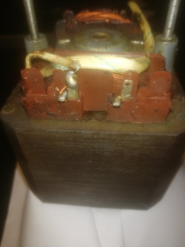

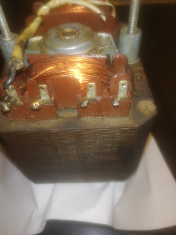

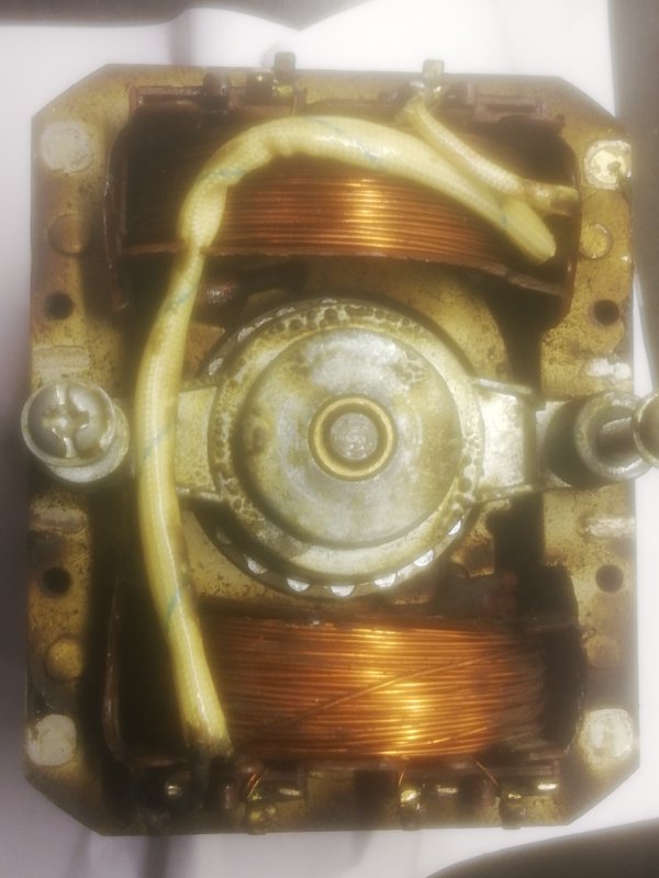

Ik heb een motortje uit een behuizing van een afzuigkap gehaald merk baumatic
stekkertjes losgetrokken alles ontvet en nu wil ik het terug
plaatsen
De motor bleek niet stuk maar het bedieningspaneel
alles is zo goed als klaar maar nu weet ik niet meer
waar ik de stekkers op het motortje moet plaatsen
ik weet dat ik de kabelschoentjes erop moet plaatsen
maar waar???
Als ik ze verkeerd terug plaats dan zou de motor
stuk gaan heb ik me laten vertellen.
is dit door te meten zodat ik weet welke waar moet?
en hoe meet je dit?
heb een multimeter reeds in bezit maar weet niet
hoe dit in zijn werk gaat?
Ik hoop dat iemand mij hier bij helpen kan.
Ben leergierig met dit :D
Het is meestal te zien aan kleine krasjes op de connector die ontstaan door het verwijderen van de schuifstekkers.
Als er twee draden aan zitten dan die op een connector drukken die bekrast is, links of rechts maakt niets uit als ze maar bekrast zijn.
