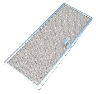

Hi,
We hebben een huis gekocht met een inbouwafzuigkap.
Na een aantal keren het metaalfilter gereinigd te hebben met ontvetter/in de vaatwasser, lukt het niet meer om deze geheel te reinigen. Er blijft een drapperige substantie in die je niet eruit kunt borstelen.
Aangezien die filters niet goedkoop zijn, is het ook mogelijk ze dan te reinigen met hogedrukreiniger/compressor?
Heeft iemand daar ervaringen mee? Kan er niks over vinden online
Alvast bedankt.
Albert
Beslist geen soda gebruiken voor die filters. Dat zijn van aluminium en dat slaat compleet dof uit bij gebruik van soda. Eigen ervaring... :(
Beter behandelen met een "vetoplosser" uit een spuitbus of knijpflacon. Onder andere bij de drogist verkrijgbaar.
Of toch in de vaatwasser, maar dan een programma met een zo hoog mogelijke temperatuur gebruiken.
Met een hogedrukspuit bereik je niks dan alleen dat je de filters dichtspuit. Of je zou een hete hogedrukspuit moeten hebben, zoals bij een reinigingsbedrif (bijv. voor oliecontainers). Dan nog zul je de kracht moeten reduceren.
