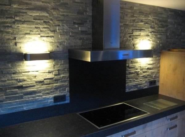

Ik wil op mijn keukenmuur die nu glad is (beton) steenstrips plaatsen. Er hangt nu een afzuigkap op de gladde ondergrond, wat natuurlijk perfect aansluit. Met natuursteenstrips is het straks geen gladde ondergrond meer.
Mijn vraag is dus ook, moet ik om de afzuigkap heen tegelen of toch de hele muur en later de afzuigkap er weer op doen?
Ik denk persoonlijk het laatste, want anders heb je een probleem als je een keer je afzuigkap vervangt, maar ik hoor graag nog even jullie inzichten.

Prachtig die steenstrips, maar achter een kookplaat nooit doen. dat word zo verschikkelijk smerig en je kan het erg slecht weer schoon krijgen.Prachtig voor een foto, maar beslist niet praktisch, meer voor de show.
Ik heb een klant die zo'n een show keuken heeft, en een 2e keukentje om te koken.
Ik zou tpv de kookplaat een rvs spatscherm plaatsen tot aan de kap en pas daarboven de strips doorzetten.

@the headhunter, we willen ook degelijk een rvs spatscherm doen, zoals hier op de foto maar dan in RVS:
Is dat dan wel voldoende of raad je steenstrips dan ook nog af.
Ik maak me ook zorgen over het cosmetische gedeelte. Je zit met een afzuigkap en de afdekraampjes van stopcontacten die weer op de steenstrips komen. Steenstrips hebben geen gladde ondergrond, hoe gaat dat dan mooi worden?
Op de foto kan ik niet zien hoe het gedaan is.
