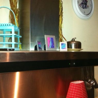

Ik heb ene grote afzuigkap hangen, waar ik elke dag mijn hoofd tegen stoot. Ik wil hem dus hoger ophangen. (Iemand anders heeft hem ooit opgehangen).
Er zit een RVS omhulsel boven en helemaal boven een houten omhulsel.
Ik heb alleen echt geen idee hoe zo'n ding is opgehangen. Ik zou zeggen, even losmaken bij het RVS deel en dan wat hoger plaatsen ? Of zit zoiets in de muur vast ??
Ik heb echt geen idee... Het is een AT... loshangend 90 cm breed RVS model.
(zie foto)

Normaal zitten er bij het plafond 2 schroeven voor de rvs koof.
En achter de filters zitten de schroeven waarmee de kap zelf vast zit.
Tom345
Onder de koof bij de motor zullen er ook nog schroeven zitten. Ik zou eerst proberen om via de website van de fabrikant aan een montagehandleiding te komen.
