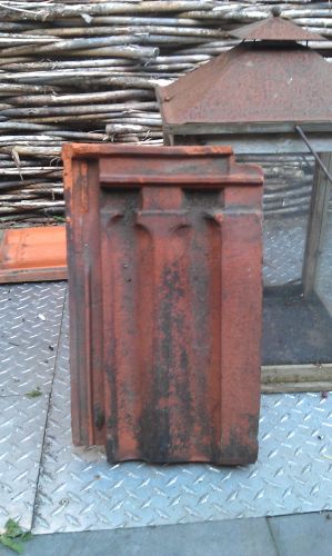

Op onze woning liggen pannen die in een ver verleden (begin 1920) ergens zijn gemaakt, en sterk lijken op de vlakke Muldenpan. Echter: deze oude pan is 2 of 3,9 cm korter dan de vlakke Muldenpan die nu nieuw leverbaar zijn. De oude pan is dus 40 cm, de leverbare zijn 42 of 43,9 cm. De breedte is exact gelijk.
Het zou het mooiste zijn als ik de 43,9 cm pan kan gebruiken, dan hou ik aan de gootzijde een 3/4 pan over.
De woning van de buren heeft ook de 40cm pan erop liggen.

Plaats eerst eens een foto, dan kunnen we mee zoeken :wink:

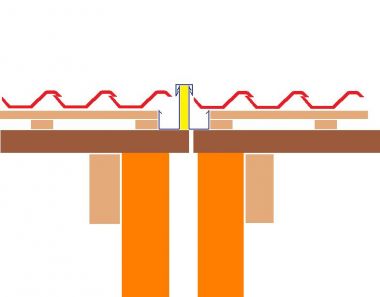

verschillende pannen van verschillende lengte krijg je niet zomaar op elkaar afgedicht
Je kan op de overgang een dakruiter plaatsen.
Als je het heel mooi wil doen volgens onderstaand plaatje met verholen goten en zinkafdekking op de ruiter.
En anders zonder de verholen goten met een loodslabbe over de ruiter en over de pannen.

Al die maten heb ik ook gezien ja,... maar niemand die gewoon NIEUWE pannen in de maat heeft die ik nodig heb..
Mailtje gedaan naar een pannenboer die ze wel kan maken, benieuwd wat de prijs gaat zijn Ben t lappen met steeds een paar oude pannen meer dan zat . Is de prijs me te gortig, dan ga ik voor de ruiter en t lood !
