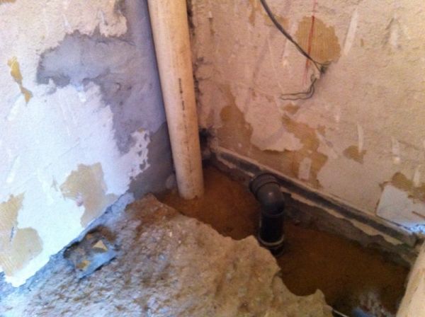

Hallo, Zijn we weer.... In mijn jaren 30 woning heb ik de wc groter gemaakt (deel van de gang bij getrokken). Nu is de helft van de wc terazzo en de andere helft (nu een gat waar ik op het zand zit) wil ik op gelijke hoogte maken als afwerkvloer - zandcementvloer. Hierop gaat namelijk getegeld worden.
Nu heb ik even een vraag over de volgorde die ik in mijn geval moet aanhouden. Moet ik het gat dusver uitgraven dat ik er eerst gele grond in doe dan vervolgens een folie - betonvloertje van 5cm? en vervolgens zandcementvloer van 5cm? gelijk met bestaande stuk terazzo.
Ik denk dat het voor een halve vierkante meter weinig zin heeft om hier een isolatie in te verwerken? En ik denk dat ik eerst de betonvloer een paar dagen moet laten drogen voor ik een zandcement erop aan breng? En moet ik dat nog voorstrijken?
Hartelijk dank voor jullie hulp!
Bijgaand een oude foto, de vloer heb ik er nu uit liggen tot aan het muurtje.
