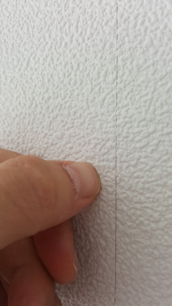

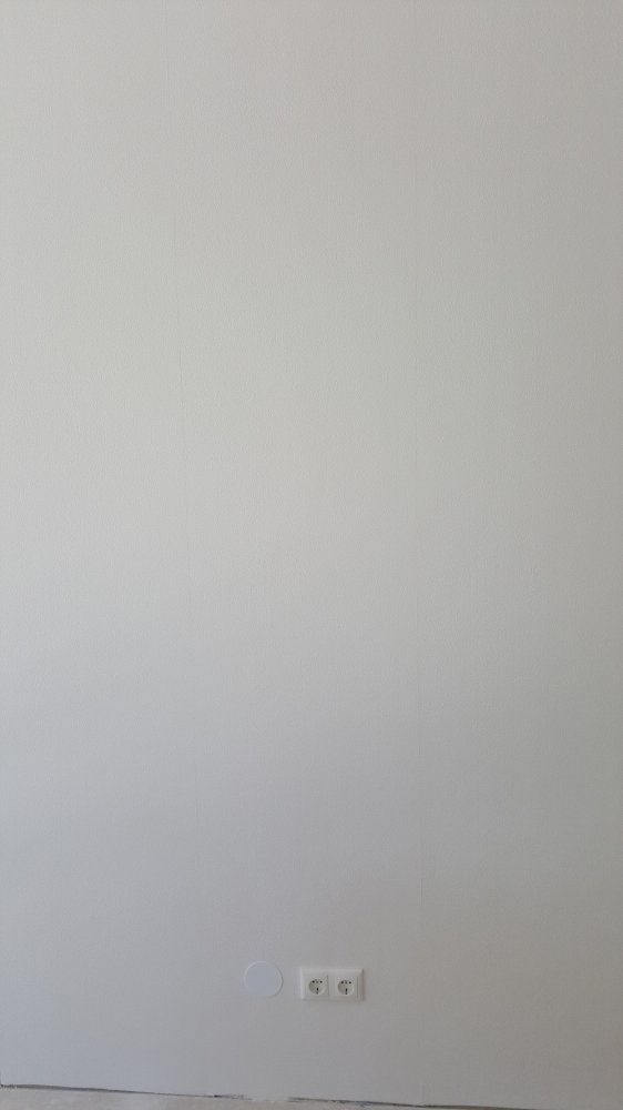

Mijn vriendin en ik gaan binnenkort ons eerste gezamenlijke appartementje betrekken. Dit is een nieuwbouwappartement dat kaal is opgeleverd, en wat wij de komende jaren verwachten te huren. Op de wanden zit een soort behang, waarvan ik niet helemaal weet wat ik er mee kan. Zie onderstaande foto's.
Is dit nu het zgn. bouwbehang waar ik veel over lees op dit forum? Het voelt absoluut niet aan als een dun papierbehang. Je kunt, zoals op de laatste foto te zien is, met gemak je nagel in het behang duwen waarbij je de afdruk daarna goed kan zien.
Ik zou het graag een keer oververven om van de zichtbare banen af te zijn, en één van de wanden een kleurtje geven.

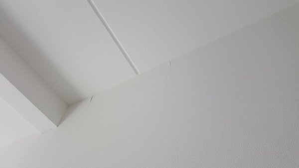

Hier en daar is de afwerking ook niet honderd procent top; daarover twee kleine vraagjes:
Kan ik een klein beetje behanglijm in de openingen smeren, en dan de loszittende delen vastdrukken?

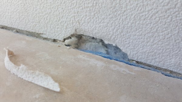

Dit heeft iets meer "liefde" nodig. Ik denk vullen met een opvulmiddel, en daarna meeschilderen?

Bedankt voor je snelle reactie Jan! Ik neem even aan dat je het hebt over de lelijke plekjes die je aanwees. Ik ga morgen gelijk contact opnemen met de verhuurder om te kijken of hij daar iets aan kan doen.
Wat is jouw mening over het oververven van dit behang? En is dit inderdaad bouwbehang?
Het lijkt me een soort rauhfaser, dat wordt ook gebruikt als bouwbehang.
Dichtsmeren met lijm geeft geen mooi resultaat, als wilt latexen kunt u met acrylkit de naad dicht smeren, even met een nat kwastje over de kit en na het latexen is er niets meer van te zien.
Ik mis trouwens ook de plint, slecht opgeleverd zo te zien.
Als ik zo rondklik op het forum, lijkt rauhfaser in het algemeen goed direct overschilderbaar met latex- of muurverf. Is dit ook het geval als het in een nieuwbouwappartement word gebruikt, i.v.m. vocht in de muren?
