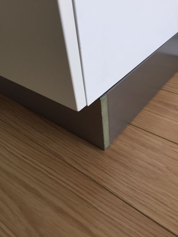

Voor de afwerking van twee buitenhoeken van RVS look keukenplinten ben ik op zoek naar oplossing. De dikte van de plint is 18mm.
Zijn er hoekprofielen die hieraan voldoen? Ik kan er helaas vrij weinig over vinden op internet. Het enige wat ik heb kunnen vinden was een RVS look profiel voor 12mm.
Als er geen andere optie is dan zal ik de plint zelf aan moeten pakken, wellicht dat er nog iemand rondloopt met een briljant idee... :D
Hoekprofiel of U-profiel 20 mm van aluminium, deze opschuren met schuurwol om ongeveer dezelfde look te krijgen.
