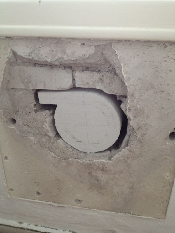

Afgelopen week heb ik mijn oude gaskachels verwijderd. Nu zit ik met een aantal grote gaten in mijn muur die ik wil dichten.
Deze week begin ik met het metselwerk.
Mijn vraag: hoe werk ik het metselwerk mooi af, zodat het redelijk aansluit bij de rest van de muur. De muur lijkt oorspronkelijk te zijn afgewerkt met een een soort sementlaag van 1-2 cm en daarna is de muur gestuct. (zie foto)
Ik hoor graag van jullie,
Martijn
Ik zou hier met cement wat stukken baksteen in metselen.
Dat een tijdje laten drogen en afwerken met stukwerk.
Bedankt Ronny voor je antwoord
Ik heb het uiteindelijk als volgt gedaan: ik heb de gaten gedicht met Cellentbetonblokken. Heel makkelijk te zagen in de juiste vorm.
Nu nog metselen en dan stucen!
