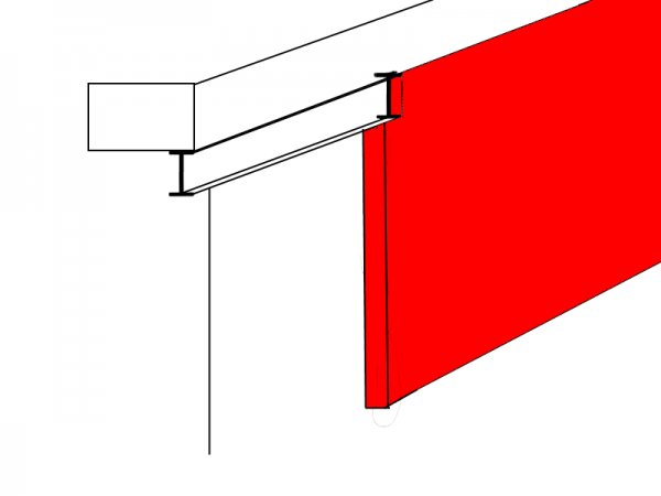

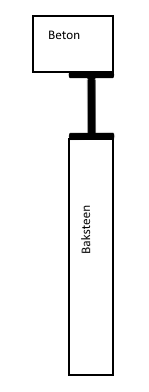

Mijn vraag was blijkbaar niet duidelijk. Wie kan mij advies geven over het afwerken van de stalen draagbalk in mijn gevel. Het liefst doe ik dit met een rollaag in de balk maar ik ben bang dat deze loskomt. Een IPE 160 is precies even breed als de stenen (breedte 8,2cm) wat betekent dat deze gelijk komt te liggen met de muur. Bijgaand een dwarsdoorsnede en perspectief schets:
Je kan er ankers inlassen om de paar lagen van de rollaag maar omdat de liggers verzinkt zijn is dat niet echt gezond. Aftimmeren is een betere oplossing.
Bedankt voor de reacties. Aftimmeren is de makkelijkste optie maar tegelijkertijd de minst mooie in mijn ogen.
Een hoekstaal zal de gevel onvoldoende ondersteunen vrees ik, de constructeur gaf aan een IPE160. Een mogelijke oplossing die ik heb bedacht is het IPE profiel opnemen in een portaal en daar dan een hoekstaal inlassen. Dit zal wel werken maar kost meer tijd en geld.
IPE160 is maar een klein balkje voor zo'n grote overspanning. Maar daar zijn constructeurs voor ;)

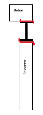

Ken de specifieke situatie niet, maar misschien kan de IPE iets naar binnen, en aan de buitenkant er een brede flens (of hoekstaal) aan lassen.
Kan je constructeur hier niet een betere oplossing voor aandragen?
Inmiddels de knoop doorgehakt en ik heb het profiel na verzinken laten poedercoaten. De balk blijft dus in het zicht maar ik denk dat het gebouw het kan hebben. Anders kan ik het altijd nog proberen af te timmeren.
Wel wil ik graag nog even mijn aanpak toetsen voordat ik iets vergeet.
1. twee stempels om de bestaande betonnen balk te dragen en 2 stut alones om de stenenrij daaronder te dragen.
2. Gat maken ter grootte van het IPE profiel.
3. Profiel afwerken met een loodstrip om de afwatering te waarborgen.
4. Profiel tegen de stenenrij drukken en de ruimte bij de oplegging vullen met krimpvrije mortel.
5. Na een paar dagen uitharding (hoelang?) de rest van het gat uitzagen en stempels verwijderen.
Klopt dit of zie ik iets over het hoofd. Tevens iets gelezen over op spanning brengen met wiggen. Is dit nodig en hoe pak ik dat aan?
Alvast dank.
Waarom leg je balk niet rechtstreeks onder de betonvloer, die 2 lagen metselwerk boven houden zal niet meevallen.
Balk opwiggen, op spanning brengen, en dan ondersabelen.
Geen lood rechtstreeks op het staal.
Specie moet uitgehard zijn, dat is afhankelijk van de temperatuur, met nacht temperaturen van rondom het vriespunt duurt het wat langer, maar normaal een week.
