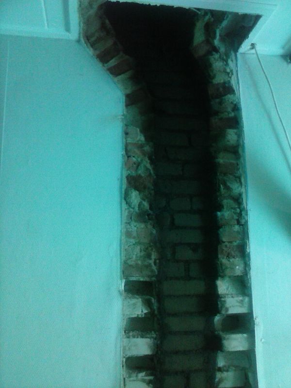

Wij hebben een rookkanaal verwijderd. De schoorsteen zat iets terug in de muur en nu willen we dat dichtmaken. We hadden er 3mm dikke houten platen voorgemaakt, maar dit is kromgetrokken.
Heeft iemand een idee hoe we dit het beste af kunnen werken? Het rookkanaal zat in het midden van de muur, dus aan beide zijkanten is ruimte om iets vast te zetten. Om voor de hele muur iets te zetten is niet echt mogelijk aangezien aan het eind van de muur een deur zit die dan niet meer goed open kan.
Ik hoor graag hoe jullie dit opgelost hebben.

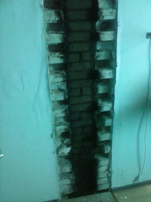

Zie hierboven foto's van het rookkanaal. Het andere topic had ik gezien inderdaad, maar kon ik niet echt wijs uit worden.
Als het permanent weg kan: dichtmetselen en stucen.
De inkassingen (staande tand) zijn erg goed om het scheurloos te krijgen. Desnoods even verder uithakken voor een nog betere verbinding tussen oud en nieuw.
Voor het stucen uiteraard de juiste primer gebruiken ivm roet.
