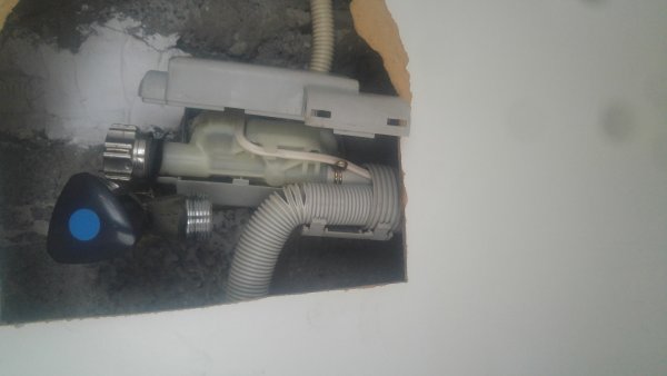

De afvoerbuis van de vaatwasser is net boven de aansluiting op de aquastop gescheurd. Nu wil ik deze gaan vervangen. Hoe verwijder ik de buis uit de aquastop, en sluit ik vervolgens een nieuwe aan?

    Kraan dicht, aquastop losnemen van de kraan en dan die twee schroeven los draaien. Kijken of je dan dat stuk slang kunt vervangen.
    Meestal is het een geheel.
    Plaats nog even een foto als je hem open hebt.

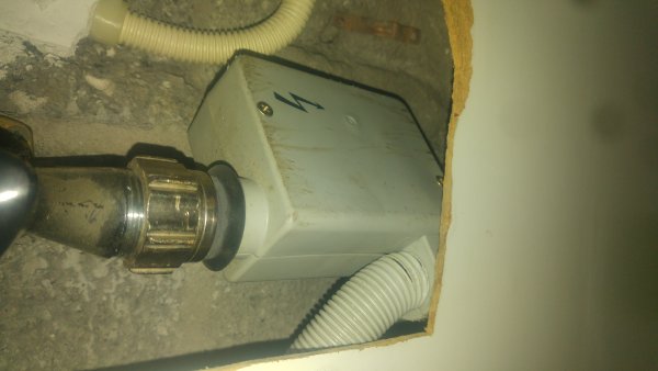

    Ja ik snap je punt. Maar de buis met scheur loopt naar de siffon. Wat kan het anders zijn?
    Merijn765
    Dit is ju die open is. Gaat links richting siffon gootsteen en naar beneden in die bredere buis naar de vaatwasser
    S.oldeerbout
    Specialist Keukenapparatuur
    Ik denk dat iemand de afvoerslang in de aanvoerslang heeft gestoken ergens moet hij er dan ook ingaan.
    Ziet er vreemd uit allemaal.

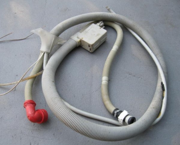

    Henk253
    @S.oldeerbout deze lijkt er denk ik op zag ik op google.
    Geschirrspülmas​chine Aquastop Typ AS II (q18) bosch/siemens"
    S.oldeerbout
    00119924 moet het zijn ja, maar dat kost wel wat.
    Het is dus de afvoerslang...
