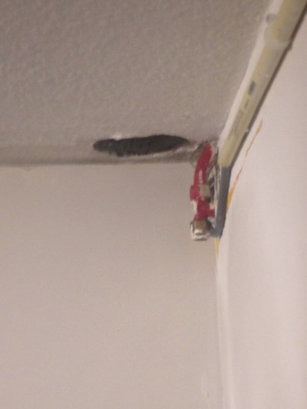

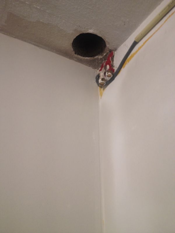

Hi klussers,
Voor mijn nieuwe keuken krijgen we een afzuigkap met 150mm diameter. Incl de slang die ook 150mm is.
Nu hebben we een gat in de hoek van het plafond van 125mm. In dat gat past precies zo'n buisverbinder met terugslagklep overigens ( FetinAir tegen de tocht als het waait)
Een verloopstuk van 125 naar 150 gaat niet passen omdat het gat teveel in de hoek zit en daarnaast er zoals je op de foto ziet ook nog cv en stroomleidingen in de weg zitten.
Er is zo'n 27cm naar beneden speelruimte. Het word allemaal weggegwerk met een sierschot boven de kastjes.
Ik ben heel benieuwd hoe je dit zou oplossen.
Sjonge dat ik daar dan niet zelf op kom hè?
Ik ga effies naar de bouwmarkt en post ff een foto als ik de boel aangesloten heb.
Het word dus die alu bocht van 45 graden waar ik die tochklep op monteer en dan op de tochtklep het verloopatuk van 125 naar 150mm.
