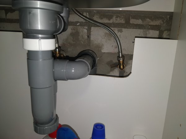

Toen ik verder ging kijken vond ik onderstaande aan de afvoer buis.
Dit lijkt mij ideaal als afvoer voor mijn vaatwasser, maar ik heb geen idee hoe ik deze "dop" dien te verwijderen.
Kan dit gewoon afgezaagd worden of is hier een nettere methode voor ?

Plaats ook even een foto van de syfon. Die is waarschijnlijk makkelijk (lees zonder gereedschap of lijm) te vervangen door één met vaatwasser aansluiting.
Bij dezen de sifon.
Het gene waar ik tegen aan loop is dat hier geen stuk tussen geplaatst kan worden i.v.m. lengte.
Hele sifon vervangen is een optie, maar daar heb ik juist geen zin in. Met name omdat de maten van een nieuwe sifon anders zijn en dat moet er toch weer gezaagd of modificeert worden. Dan maak ik liever het stuk van de eerste foto open.

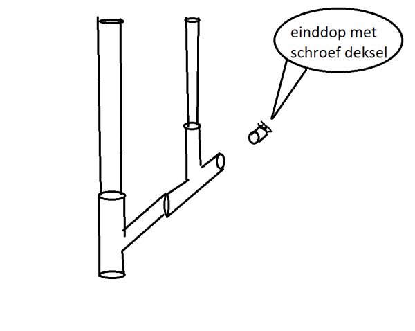

Mijn idee:.
Vlak onder de dop afzagen en daar ook zo'n Y stuk op zetten met 1 buis naar boven met sifon.
Op de andere opening zet je een schroefbare eindstop die je kan openen bij een verstopping.

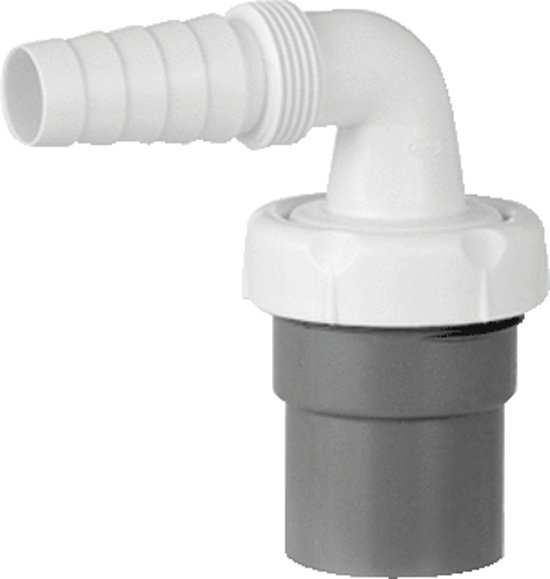

Zo'n dergelijk stuk als hier onder
Ik heb helemaal geen verstand van vaatwassers en of die een eigen stankafsluiter hebben maar als ze die niet hebben zou je last kunnen krijgen van rioollucht / stank.
Er hoort altijd een sifon tussen, zoals deze, de afvoer van de slang op tuitje aansluiten.
