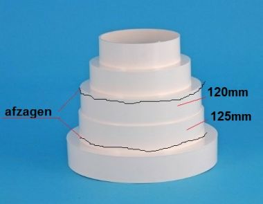

Mijn afzuigkap en de daarbij horende flexibele aluminium buis zijn aan vervanging toe. De buis loopt naar een ronde ventilatieschacht in het plafond. De oude buis zat al niet echt goed in de schacht en de nieuwe krijg ik er met geen mogelijkheid in.
De diameter van de schacht is net geen 12cm en mijn flexibele buis is 12,5cm. Hoe krijg ik deze in het gat? Het lukt me niet om deze buis aan het einde smaller te maken en zo in het gat te proppen (of is dit wel de manier?). Of moet ik een mof/verlengstuk halen die wel in het gat past?
Graag een advies.
