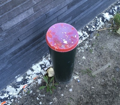

Downdraft wordt meer gedaan. Maak dan een nieuwe aansluiting net boven het maaiveld. Zorg dat deze niet inwatert.
Dit is een voorbeeld. Helaas zat er nog geen kap op:
