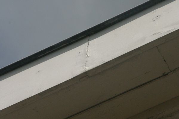

Binnenkort wil ik de buitenboel gaan schilderen. Ook de dakgoten zijn aan de beurt.
De houten aftimmering van de dakgoot bestaat aan de voorzijde uit planken. De plek waar de kopse kanten van de planken tegen elkaar komen, is al eens een keer door de vorige bewoner gerepareerd. De voeg is eigenlijk dichtgesmeerd. De planken lijken daar ook iets uitgezet door vocht. Ik wil dat graag repareren maar weet niet goed hoe dat te doen.
1. Moet ik de planken in zijn geheel vervangen?
2. Kan ik de rotte delen weghakken en vervolgens aanhelen? Maar hoe krijg ik dan weer een nette voeg tussen de planken?

Plaats even wat foto's van de goot.
Em79

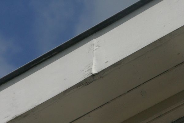

Bij deze 2 afbeeldingen van de naden. Je ziet duidelijk dat ze al eens zijn gerepareerd. Ook lijken de houtlagen
los te laten door waarschijnlijk vocht.

Ziet eruit als delaminerend multiplex....
"Vroeger" werd ik vaak bij dit soort klachten geroepen, zelfs door vertegenwoordigers van de houthandel die het zelf ook zouden moeten weten...
Wat hier fout is gegaan:
- platen met de kopse kant koud tegen elkaar aan, zonder tussenruimte
- geen ruimte dus om de kopse kanten te schilderen
- kopse kantenvoor het monteren niet gesealed
- plaatranden niet afgerond (minimale bochtstraal 3 mm)
Eea conform verwerkingsvoorschiften plaatmateriaal van de VVNH: https://www.intplywood.nl/fileadmin...nen-voor-gebruik-en-verwerking_ch_jan2013.pdf
Deze verwerkingsvoorschriften gelden voor al het houtachtige plaatmateriaal wat buiten verwerkt/toegepast wordt. Niet alleen voor garantie-multiplex. Al is het daar zeker een must, om überhaupt aanspraak op de garantie te kunnen maken.
