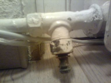

Ik wil graag mijn verwarming aftappen. Ken iemand dit type aftapkraan? Als ik hem losdraai dan spuit het water overal heen.
Alvast dank!
Met vr. gr. Eric

Bekend euvel, deze dingen zijn een drama.
Kom dit tijdens mijn werk vaak tegen en de enige mogelijkheid is vervangen van de boel, vaak blijven ze na het dichtdraaien ook lekken.
Neem een goede vuilniszak en probeer deze er tijdens het aftappen zoveel mogelijk omheen te houden.
Als de boel dan toch leeg is meteen de situatie even aanpassen.
Neem een T-stuk 15-1/2-15 en draai in de 1/2 aansluiting een vulaftapkraan 1/2, draai in de radiator een zgn puntstuk 1/2-15, doe hierin een klein stukje pijp 15, monteer daarop het T-stuk, kort het bestaande stukje pijp in op de goede lengte en steek dat in de andere kant van het T-stuk.
Succes, René.

Hartelijk dank voor je reactie. De koppeling lekte zo dat ik vandaag de boel afgetapt heb. Helaas kan ik nu niet douchen. Zijn deze onderdelen gewoon in de bouwmarkt verkrijgbaar?
Neesje
Jazeker.
E.zuidhof
Het is gelukt. Alles werkt weer naar behoren. Thnxs.
