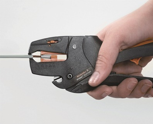

Stellen jullie de afstrip lengte van de striptang iedere keer opnieuw in als je wisselt bij het strippen van wago's en steekcontacten van een wcd of schakelaar of nemen jullie een gemiddelde instel lengte voor beide?
Tuurlijk, het moet er netjes uitzien, goed vastzitten en geen bloot koper.
Het bijstellen gaat bij mij op het oog :cool:
Ik gebruik de Weidmüller Stripax, fijne tang kun je tot op de millimeter instellen. Gebruik jij een standaard striptang en doe je alles op het oog?
Deze instelling zit volgens mij ook alleen op automatische striptangen:
De mijne staat doorgaans helemaal naar achteren geschoven. ;) De afstriplengte gaat verder op de gok...
Alleen bij het bedraden van complete kasten wil ik er wel eens wat meer aandacht aan schenken, maar dan heb ik ook tientallen of honderden draadjes die ik op precies dezelfde lengte (de penlengte van de adereindhus) wil hebben.
Bij een eenvoudige striptang kun je alleen de snijdiepte instellen (met het schroefje). Dat laten veel mensen ook achterwege, niet altijd met geweldig succes. :roll:
De automatische striptangen zijn inderdaad een verbetering. Al is het maar dat de kern niet wordt ingekerfd.
Je komt heel wat pruts werk tegen in bestaande installaties. Soms te kort dan weer te lang aangestipt, kernen vooraan ingekerfd enz. Iets te lang aangestipt gaat dan nog enigszins bij sluiting doen de automaten wel hun werk maar bij de rest kan brand ontstaan, in het ergste geval.
stel alleen de diepte in, de rest kan ik na al die jaren prima op gevoel.
