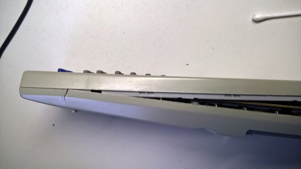

Wij hebben een home cinemaset van JVC helaas werkt de knop voor de bediening van het geluid niet lekker meer. Het model. In de ruimte van de batterijen zit een schroefje tot zover geen probleem schroefje er uit. Het lijkt erop dat ik twee delen ga krijgen echter het zit nog zo vast dat ik bang ben dat ik iets afbreek. Tip?

Heb je enig idee als dat schroefje eruit is kan ik dan de afstandsbediening splitsen.
Bij de meeste afstand bedieningen, die ik open gemaakt heb, zitten de 2 helften in elkaar geklikt.
even wrikken met een mesje tussen de twee delen en dan gingen die open.
Natuurlijk wel eerst alle schroefjes er uit halen, ook die, die eventueel onder een stikkertje verborgen zitten.
Niet volledig open, de poging maar gestopt, maar net genoeg voor contact reiniger en wattestokjes het volume deel te reinigen.
