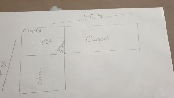

Wij bouwen een carport met schuur, het geraamte staat er al.
Maar mijn probleem is, hoe leg ik het dak op afschot?
Bovenkant van de L is de voorkant van de carport en deze wil ik laten aflopen naar linksonder de L. Rechtsonder de L is de schuur en deze wil ik laten aflopen naar linkssonder de L. Maar hoe zorg ik ervoor dat het op het punt waar het samenkomt (de binnenhoek van de L verder aansluit? Of moet je bij een L vormig bouwwerk het bouwwerk op een andere manier op afschot leggen?
Alle ideeen zijn welkom.
Hoor graag van jullie.
Groetjes,
Jazz

Geen idee hoe het moet maar ik zou even een simpel schetsje hier plaatsen met de maten van de L en de locatie waar je het liefst de afvoer zou willen hebben.
Jazzy80
Hoi WgB,
Ik heb de afbeelding toegevoegd, maar zie nu dat ik de maat ben vergeten.
Carport is 608 cm x 350 cm
Schuur is 400 cm x 255

Het afschot moet richting de afvoer.
waar ziet de afvoer?
Jazzy80

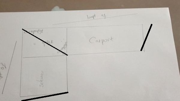

Die zit in de binnenhoek van de L vorm (staat ook op de tekening vermeld met een cirkel ;)).
Heb er een tweede regenpijp bij getekend diagonaal van de eerste (dacht dat ik hiermee wellicht het probleem mee zou kunnen oplossen).
Met = gelijk op de tekening bedoel ik dat dat gedeelte vlak wordt.

Zoals je het op de schets zet gaat die regenpijp in de binnenhoek weinig doen
als je de afvoer op de binnehoek wilt moet het afschot daar heen lopen
de tweede afvoer kan je beter in het verlengde van de binnenhoek plaatsen
Wgb
Dit is niet mijn sterkste kant. Voorlopig denk ik dat het beter is zonder is gelijk te maken. Je krijgt toch een plas van zeker 2m2
Afschot is veel handiger en als het mogelijk is de kortste lengte van een dak te nemen.
Boertje125
Een afschotlijn in verstek kan maar is bewerkelijker
dan moet je je platen ook zo zagen en de balklaag hierop aanpassen.
