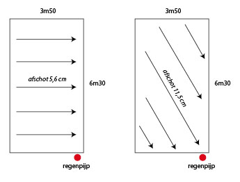

Als ik straks een plat dak ga maken, dan weet ik dat het afschot op 16mm/m hoort te komen.
Maar ik twijfel in welke richting het afschot moet komen. De plek van de regenpijp ligt vast, dit zijn de twee mogelijkheden voor het afschot:
Is de linker tekening toegestaan? Ik kan me voorstellen dat het geultje water dat rechts blijft staan geen probleem is.
De rechter tekening lijkt me lastiger om te maken.
En bovendien wordt het afschot enorm groot met 11,5cm, waardoor de constructie rondom het dak ook moeilijker wordt (enorme dakranden bij afschotisolatie als dat überhaupt diagonaal lukt; of schuine gevelbekleding als ik het afschot met de balken maak).

Links is in orde. Zorg dat je zijuitloop verdiept laat-of zelf aanbrengt.
Dat scheelt een hoop water in de goot.
Breng de zijuitloop niet te dicht tegen de hoek aan.
Door insnijdingen in je dakbanen komen daar al genoeg materiaal samen.
Als de banen geplakt worden zoals op de eerste foto met de pijlen aangegeven is een afschot van 16 mm per strekkende meter overdreven, een halve cm is voldoende.
De eerste baan leggen aan de kant van waar de afvoer zit en van daaraf verder werken.
Het afschot van de lange kant van het dak op 1 cm per strekkende meter laten lopen moet normaal gesproken voldoende zijn, er blijft dan tijdelijk wat water bij de naden staan maar dat is niet erg.
Dank, is duidelijk!
Er zullen overigens weinig naden zijn. Ik leg de dakbedekking met epdm, in twee delen. Nu alleen nog goed puzzelen wat handiger is, afschotisolatie of balken op afschot leggen...
