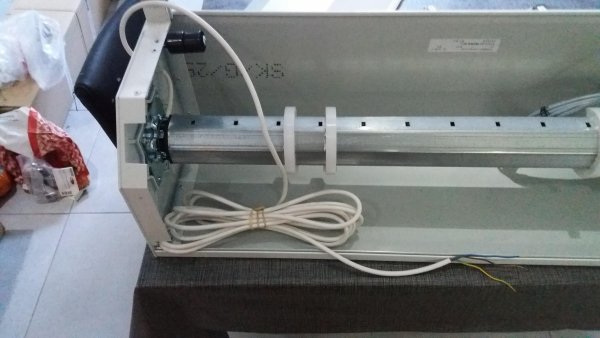

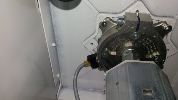

Afrolbeveiliging aansluiten van een rolpoort
Deze komt op de stop in de bedieningskast/print.
Vaak zit er nu een brugje in.
Deze hoeft alleen maar de motor te stoppen als de rol klem slaat..zodat de motor niet kapot gaat
Mvg martin
Bedieningskast is er niet.
Poort is gewoon aangesloten op 220.
Blauw en bruin en aarding.
Poort word draadloos bediend. ontvanger is ingebouwd in
de motor.
mvg . Mario
Dan hoef je hem niet aan te sluiten als hij in werking komt is de motor toch al kapot (buismotor)
Mvg martin

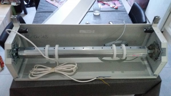

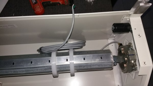

Weet je dit zeker want er hangen kabels aan van een meter of 2 voor aan te sluiten.
Deze mag ik dan afkoppelen (draden).
mvg
Als jij geen besturing heb om hem op aan te sluiten dan kan het niet...
De buismotor houd de rol vast dus als deze stuk gaat dan houd de afrol beveiliging de rol tegen....
Dus die draden heb je niet nodig plus je heb niks om hem op aan te sluiten.
Kort gezegd ik weet het zeker en het kan geen kwaad ....
Gr martin
En als je het toch niet vertrouwd kan je altijd kijken of hij over de 220 mag schakelen maar zogezegd is het niet nodig.
Gr martin
Zouden die draden heel misschien vanaf de besturingskast kunnen komen ?
Hier enkele fotos
