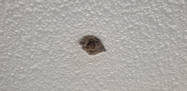

Op een paar plekken in ons huis brokkelt het spackwerk los.
Heeft iemand tips hoe ik dit soort plekken het beste kan repareren?

Hoeveel van die plekken heb je? Hoe lang zitten ze er al? Heb je vochtproblemen in huis gehad?
Heb je een overzichtsfoto van de plekken?

Ik reageerde daarmee op "het beste" omdat zo'n plek bijna niet onzichtbaar gerepareerd kan worden.
Nog een keer naar de 1e foto kijkend, zie ik vaag iets ronds.
Ik ken dit soort beschadiging wel bij schroeven in gipsplaat. (dit lijkt geen gipsplaat)

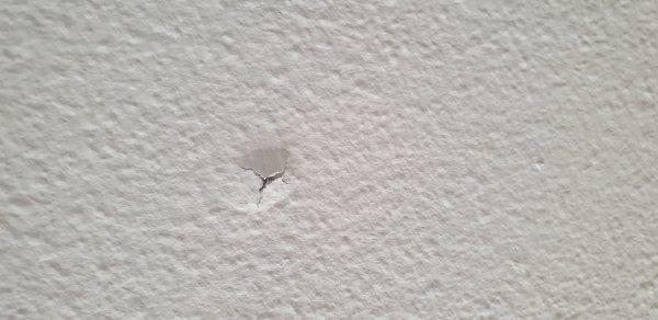

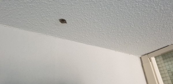

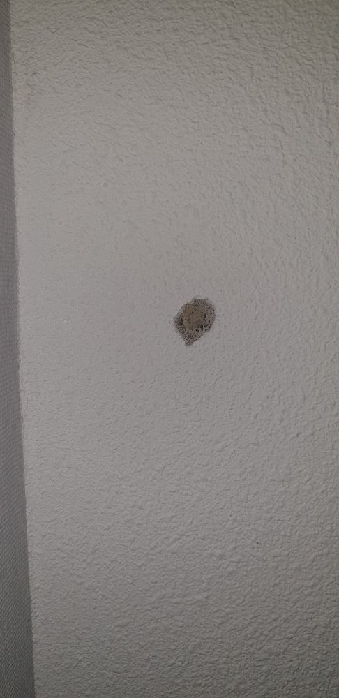

@Haemmertime In totaal een stuk of 5 van die plekken, in verschillende ruimtes (woonkamer en slaapkamer). We hebben nog nooit vochtproblemen gehad.
We wonen sinds eind 2015 in dit huis en de plafonds zijn toen allemaal met latex bespoten (er zaten toen nog geen plekken). Ongeveer 1,5 jaar later kwamen de eerste plekjes tevoorschijn. Je kunt het met je vinger zo lospeuteren en dan brokkelt het af.
Ik heb die open plek even wat verder uitgekrabd, er kwam poederig materiaal uit (ruikt flink naar ijzer) maar er zit geen spijker of schroef in oid.
En het is inderdaad geen gipsplaat, maar een gewone betonnen verdiepingsvloer.
Hierbij nog 2 foto's van na het uitkrabben.

Is het huis ook van 2015? Of was een 2e hands huis? Wat voor vloertype?
Als er een stukje wapening aan het oppervlak heeft gezeten kan dit langzaam gaan roesten en dan "opeens" 5 jaar later losbreken.

Zoek eens op oer in beton en vergelijk dat met jouw situatie.
BeeJee78
Ja dat had ik inderdaad ook gevonden, zie mijn reactie van 29 oktober.
Alleen de vraag blijft staan hoe ik dit het beste kan oplossen zonder dat die plekken weer terugkomen. Hoe isoleer ik die plekken? Of moeten ze uitgeboord worden?
Rola
Het oer eruit krabben /kappen / boren.
Het zijn meestal maar kleine stukjes.
