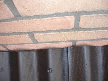

Ik heb een kier tussen een muur en de bitumen golfplaten op het dak. Verschillende dingen geprobeerd, maar blijft water door komen. Nu heb ik 2 opties bedacht.
1. Afdichtingsband op de muur en dak zodat de kier is afgedicht.
2. Platen er af en dan eerst plastic op het dakbeschot en daarna de platen er weer op.
Welke optie lijkt jullie de beste keus?

De golfplaten lopen tegen een stenen muur aan. Binnen is duidelijk te zien dat het water tussen golfplaten en de muur naar binnen komt.
Heb het al geprobeerd te kitten, maar dat was niet afdoende. Het afdichtingsband leek mij een oplossing omdat het tegen de muur gemaakt kan worden en daarna in de golf gevouwen kan worden. Als iemand een andere oplossing heeft die afdoende is hoor ik het graag.
Foto is van gelijkende situatie.

Naast de bestaande stenen muur nog 3 houten wanden.

Er zit veel te veel ruimte tussen de golfplaten en de muur.
Wilt u het goed hebben dan moet er een slab lood(vervanger) in de muur aangebracht worden.

Het dak is eerst afgetimmerd voordat de platen er op zijn gekomen. Water komt alleen langs de stenen muur in de schuur.

Is dit ook op te lossen met afdichtingsband?
Of moet er echt lood ingezet worden.
Dat is niet op te lossen met band, wilt u het goed hebben dan lood(vervanger) aanbrengen.
