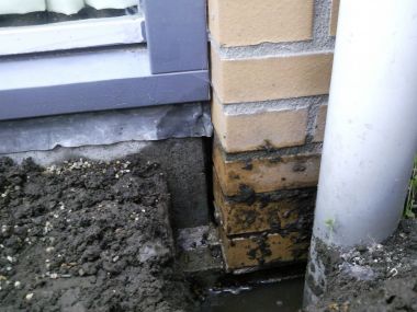

Geruime tijd last van vocht in mijn tegelvloer (verkleuring voegen na fikse regen) en een vocht rand op de binnenmuur, dus ben gaan graven en kom een flinke kier tegen.
Zit ruimte tussen de latei en de betonnen biels waar
het kozijn op staat. Even een emmer water erin gegoten en deze verdween in 1 keer. Waar dit naartoe gaat....? Heb geen idee. Vermoed naar de spouwmuur.
Maar hoe dit nu te dichten? Beton in gieten? Cement?
Graag wat tips want ik heb geen idee?
Alvast bedankt.
Als er zoveel water tegen de gevel komt zou ik dat eerst veranderen.
Toch vreemd dat het water bij je vloer komt. Normaal loopt het in de spouw en daar kan het zich verspreiden en drogen.
Lood voorzichtig omhoog buigen. Goed schoonspuiten met water en iets laten drogen.
Daarna kan je er kit indoen wel eerst een rugvulling er instoppen en dan netjes afkitten.
Volgens mij kan je er ook PU in schuimen.
Als het een betonnenband is zou ik geen cement doen omdat beton meer uitzet dan gevelsteen.
Hoe is de andere zijde afgewerkt.
Water blijft idd staan in die hoek. Ga wat gaten met grint maken daar. Aan de andere zijde ligt er een vlonderterras tegenaan dus daar is het uitgegraven en komt dus nooit water tegen.
Wat voor kit kan ik het beste gebruiken dan? En PU schuim als rugvulling.
Vorig jaar heeft er een enorme stapel stenen tegen de buitenmuur gestaan en ik denk dat daardoor het vocht niet wegkwam. Muur was drijfnat toen we die stenen weghaalde. Denk ook wel dat het minder is geworden maar toch blijven die voegen verkleuren.
