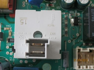

Wie kan mij helpen droger doet volledig niets meer,geen display geen led.
Ik heb de spanning aan de programmaknop gemeten 230V.
Spanning op het electronica gedeelte gemeten 230V.(3 roze draden)
De programmaknop door gemeten L0 ????
Verwarmingselement heb ik 230V en 29 ohm

Zit er een printplaat aan de zijkant (Links voor, Bovenin )van het app?
of alleen in het bedienings-paneel?
Anders even kijken naar de soldering van de voeding. Deze zit op de printplaat gesoldeerd.

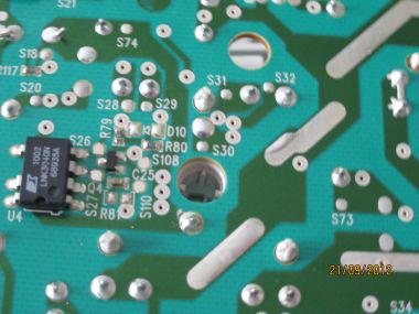

De printplaat is enkel op het bedieningspaneel ,
Tussen S28 en S32 meet 0,27 ohm
Witgoed_reparatie

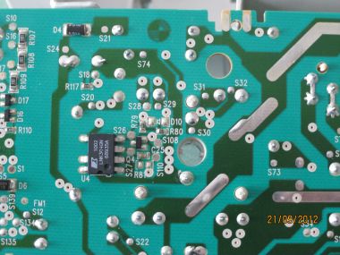

Vervangen het IC-tje ( U4 ) en de Condensator. meestal rond de 22uF á 47uF. Op de foto kan ik niet zien waar die zit. Deze valt er net buiten denk ik.
Dit zal ongeveer 10 euro kosten. Nieuwe printplaat 225euro

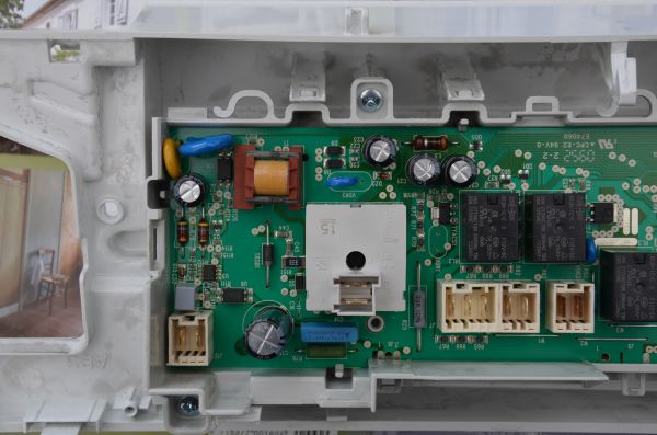

Ik heb hetzelfde probleem als de andere persoon met dezelfde droogautomaat. Hierbij een afbeelding van de printplaat. Zou je mij kunnen vertellen welk IC-Tje (U4) en condensator ik juist moet vervangen aub ?

de 1ste tip bleek de juiste te zijn.
Kennis van mij heeft het IC'tje (U4) vervangen en de weerstand van 48 ohm, 3 Watt ook. Voor 2,5 eurokes was ik gesteld.
Dus, het IC'tje (spanningsregelaar) is dikwijls de boosdoender.
Bedankt iedereen voor de tips !!
