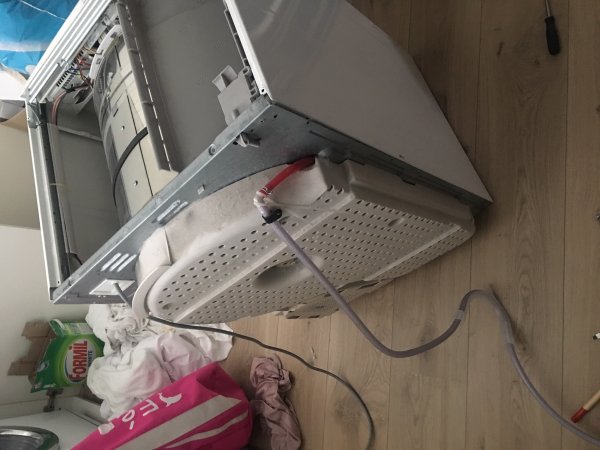

Ik heb een AEG T55840 wasdroger van een jaar of 8 oud die sinds deze ochtend kuren vertoont.
De droger doet het als het ware nog wel maar een "klein beetje". Met enige regelmaat hoor je alleen nog maar een soort chip zoemen en wordt de was niet gedraaid/gedroogd. Als hij dan "de andere kant op" gaat droger doet hij het weer een beetje maar het gaat niet van harte. Ik heb al minder erin proberen te stoppen maar ook dat wil niet echt helpen.
Ik heb er geen verstand van maar mijn gevoel zegt dat iets niet meer draait ofzo of versleten is.
Ook ruik ik een soort brandachtige lucht..... :shock:
Iemand tips?
Het zou een defecte aanloopcondensator kunnen zijn, laat die even doormeten bij een onderdelenzaak.
Meestal bij de motor, ziet er ongeveer uit als op de foto.
Er zijn er ook met een kabeltje, let op dat u dezelfde aansluitingen hebt.
Ze zijn uitgevoerd in kunststof of aluminium.

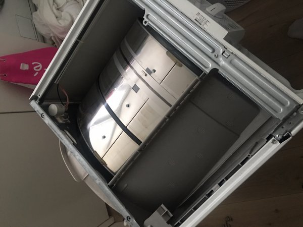

Hi Jan,
Zie onderstaande foto s. Is het dat witte ronde onderdeel op foto 1?
Of moet ik nog meer losmaken (zijpanelen?) om het onderdeel te kunnen vinden?
Dat lijkt mij het netfilter, de condensator zit volgens mij onderin de machine.
