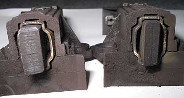

Hiervan draait de trommel niet meer. Water stroomt in, zeep gaat mee, hij warmt op, pompt weer af, maar draait niet. Niet langzaam en ook centrifugeren is er niet meer bij.
Zoeken op het forum geeft als meest waarschijnlijke oorzaak: versleten koolborstels.
Spanning er af, machine opengeschroefd: de motor draait met de hand wel rond, de snaar staat goed (denk ik), de trommel draait mee. Vervolgens heb ik de motor gedemonteerd en de koolborstels bekeken.
Mooie dingen zeg, die koolborstels :)
Maar hoe zien versleten koolborstels eruit ?

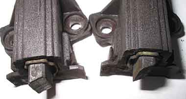

Ik heb een foto van 'mijn' koolborstels hier neergezet:
Zijn dit versleten koolborstels?
Ze veren nog enigszins in, maar zeker niet verder uit.
De rotor (?) waar ze tegenaan draaien, voelt op mijn wijsvinger glad aan, niet ruw of onregelmatig.
Valt hier iets meer over te zeggen?
mvg en bvd
-Hans
Die lijken mij aardig versleten.
Raken ze de rotor nog?
Vooral de rechter heeft verkleuringen welke toch duiden op slecht contact en overmatige hitte.
Oppervlakte is ruw wat ook weer duidt op slecht contact.
Lijkt mij duidelijk een gevalletje van vervangen.
