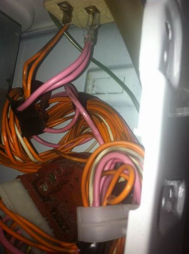

De verwarming van mijn AEG OKO-LAVAMAT 4750 werkt niet.
Hier heb ik een tijdje geleden ook al een topic over geplaatst.
Deze: AEG OKO-LAVAMAT 4750 bedrading
Nu ben ik weer met dit project begonnen.
Ik heb alle draden opnieuw getrokken en deze zitten juist aangesloten op het verwarming element.
Misschien kunnen jullie dit nog even checken op
Nu zag ik dat er bij de warmteschakelaar een vrije aansluiting zit.
Moet hier misschien iets op aangesloten worden?
Hier een afbeelding.
Hebben jullie anders nog tips?
Bedankt alvast!
Groet, Ronald
Hoe heb je het laatste 1,5 jaar dan gewassen ? :lol:
Op de regel thermostaat zijn volgens het schema maar 2 aansluitingen in gebruik. Als je deze draden er niet afgehaald hebt zitten deze dus nog goed en word de 3de aansluiting niet gebruikt.
Meet de weerstandswaarde van het element eerst eens. Zowel tussen de 2 aansluit draden als tussen de 2 pennen van het element zelf.
Je moet minder dan 100 Ohm meten.
Als het element wel de juiste waarde aangeeft maar tussen de aansluiting van de draden niet dan is de maximaal beveiliging (= het rode blokje) defect. Het rode blokje moet 0 Ohm zijn
Als het tussen de aansluiting van de draden ook goed is meet dan de spanning op het element eens als hij moet gaan verwarmen, je moet dan 230V meten.
