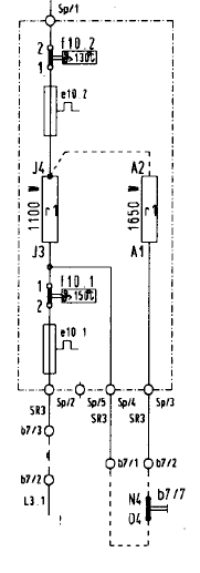

De drager droogt alleen op lage temperatuur.
Ik heb de beide elementen gecontroleerd en ook de beide thermische zekeringen aan de linkerkant van de verwarming. Dit lijkt allemaal goed.
Heeft iemand een schema zodat ik kan zien hoe de keuze wordt gemaakt tussen half en vol vermogen?
Of is er een veel voorkomende oorzaak?

Hier is een klein stukje uit een schema van één van de vele modellen lavatherm 5300, die er bestaan. Wil je meer zekerheid, dan heb ik het PNC nummer nodig. Is toch wel zo handig, daarom staat dat ook in de aanwijzingen vermeld...
(Variant)
Hierin zou b7/7 de toetsschakelaar zijn, dus de schakelaar waarmee je op hoog of laag omschakelt. Indien het element helemaal heel is, blijft er niet veel anders over, dan dat de schakelaar zelf defect is. Of de bedrading erheen.
Ik haal deze gegevens zuiver uit de documentatie, dus zonder witgoed-reparatie-ervaring! Een en ander dus onder voorbehoud. Documentatie wordt overigens niet afgegeven.

Controleer ook eens de connector van het element naar de entree
op de achterplaat van de machine.
Kontakten hiervan willen nog al eens ingebrand zijn.

Het was niet helemaal het goede schema, maar het principe klopte wel en daardoor heb ik de fout, die ik helaas zelf veroorzaakt heb kunnen vinden.
De oorspronkelijke fout was het inbranden van een printspoor van de voedingsconnector op de print bovenop de keuzeschakelaar.
Daar ik toch de machine gedeeltelijk had gedemonteerd heb ik hem tegelijk maar schoon gemaakt.
Daarbij is de connector van de keuzeschakelaar voor lage temperatuur drogen gedeeltelijk losgeraakt. Na dit verholpen te hebben werkte de verwarming weer goed.

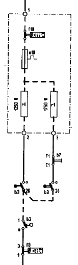

Kees
Het PNC nummer = E-Nr 916.014 024.
Blijkbaar gebruikt(e) AEG/Electrolux dat een beetje door elkaar.
Ik heb ook nog even bij het genoemde nummer gekeken: zelfde schema.
Echter... in een ander deel van de documentatie wordt een variant getoond, die ik hier nog even plaats. Misschien lijkt dat er meer op...
De variant heb ik ook bij het schema hierboven gezet, staat het bij elkaar voor als een ander het nodig heeft.
Daarbij is b3 de programmaschakelaar.

Het is ook niet het alternatieve schema.
De connector op de achterwand is 4 polig en de connector op de keuze schakelaar B7 is 3 polig.
