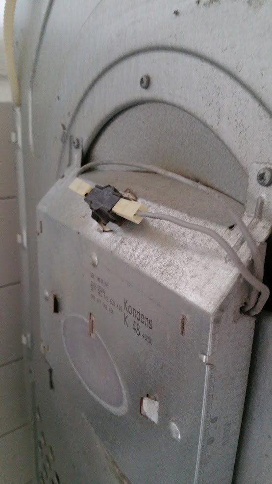

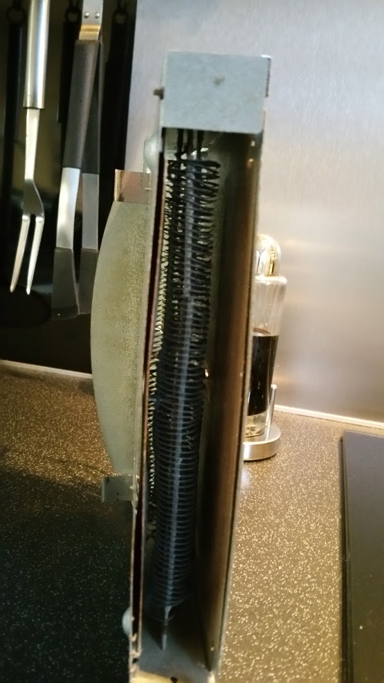

Hallo heb een probleem met mijn droger,heb de verwarmselement er uit gehad maar geeft volgens mij geen warmte meer,het type nr is PNC 916 014 167 00,hoe weet ik of deze ook werkelijk stuk is?
Veiligheids thermostaat 152 graden was stuk.
een nieuwe er in gezet met klemmetjes.
even voor een volgende.
zwart grijs 1 ohm
bruin blauw 78 ohm
wit bruin 38 ohm
wit blauw 47 ohm
