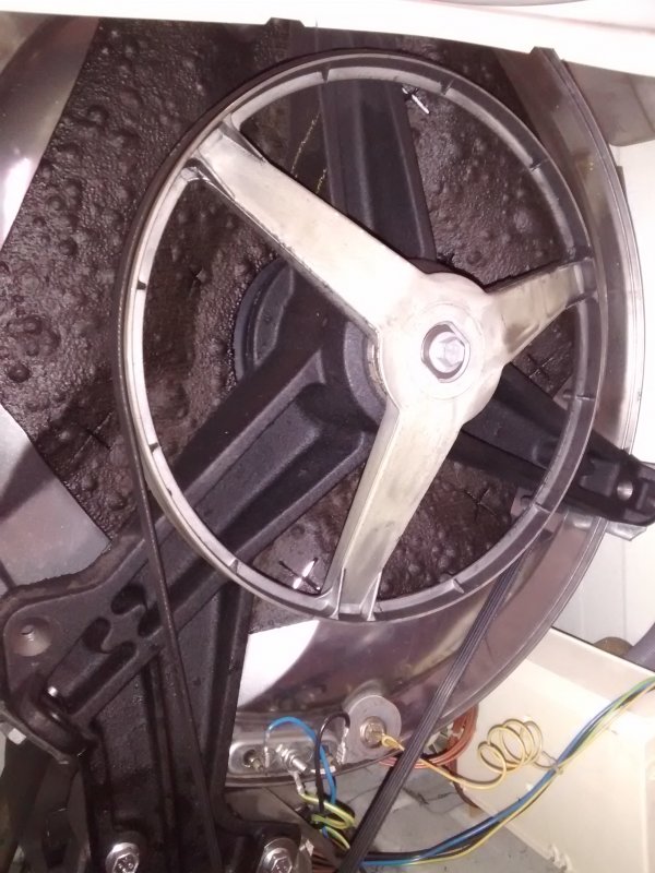

Heb al vele jaren een AEG Oko Lavamat 6450 sensortronic wasmachine. Maakt momenteel schurend geluid, trommel heeft beetje speling, denk dus lagers. Op het plaatje staan allerlei nummers:
Type: 44 OGB 01 met daar onder 645.257. 200 LP
E nr.: 605.647 112 en F. nr.: 035573941
Zie in dit forum diverse ervaringen met lagers voor andere (misschien vergelijkbare) types staan maar kan op internet geen lagers en simmering voor deze machine vinden ?

Hoef ik bij dit type wasautomaat voor het vernieuwen van de 2 lagers en simmering alleen het kruis uit te bouwen of moet ik de hele trommel uitbouwen?
Niet alleen de trommel moet eruit, maar de gehele kuip.
Kijk even bij Youtube en zoek daar met bijv. Replace Washing Machine Bearings of Waschmaschine Lager wechseln. :wink:
Als u de V-snaar verwijderd en de pully op de trommel losneemt en daarna het zwarte kruis losneemt, dan hoeft u de kuip niet uit de machine te halen. In dat zwarte kruis zitten de lagers. Let wel: eerst de motor uit de machine halen!!
