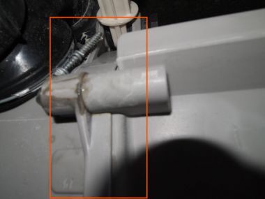

We hebben de laatste tijd last van lekkage met onze 5 jaar oude AEG L76850. Nu heb ik vandaag de achterplaat opengehaald om het lek op te sporen en het lijkt er op dat de trommel lek is (zie foto). Water kwam uit naden binnen oranje vlak. Er stond nog water in de wasmachine en elke seconde viel er een druppel.
- Is dat een euvel dat vaker voorkomt? of is het waarschijnlijker dat het lek elders zit en dat je het bij de trommel ziet lekken omdat het een laag punt is?
- Welke onderdelen zou je verstandigerwijs allemaal moeten vervangen indien je de trommelhelften uit elkaar haalt?
- Elders op dit forum las ik van klussers die de trommel zelf uit de machine hadden weten te halen. Het was veel werk, maar niet ondoenlijk. Op hoeveel uur moet je rekenen (ook ivm eventueel laten uitvoeren door installateur)?
P.S. weet niet of trommel de goede term is. Kan ook kuip zijn :-)
Bedankt!
