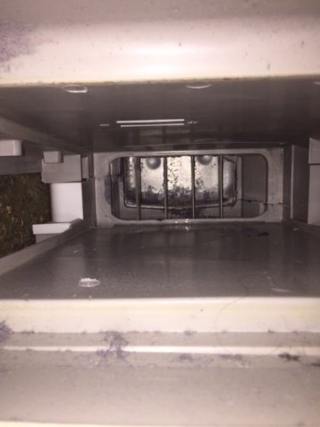

CONDENSOR
De condensor, als je die er uit haalt bevat wel redelijk wat water. Achter de condensor kan ik niet kijken, dus weet niet of de pomp werkt.

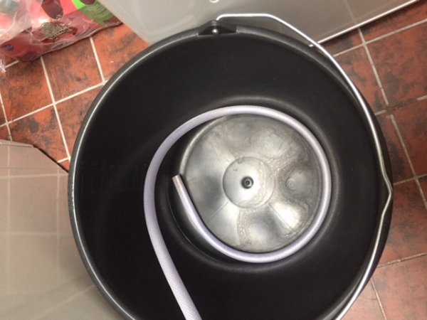

WATER AFVOER
De emmer bevat nog steeds geen water. Dit geeft mij de indruk dat de pomp stuk is. Aangezien ik niet weet hoe snel water zich verzameld en hoe snel dit afgevoerd gaat worden. Kan dit een vlotter probleem zijn, besturingsprint of is het toch een motorprobleem?

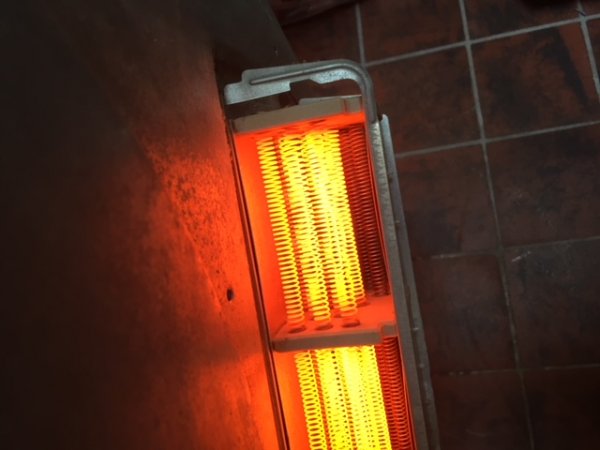

HEATER
Kort na opstart komt de heater even in en gaat na ongeveer 1 minuut weer uit. Wat ik zie is dat de helft van de heater warm wordt (bovenste helft en de onderste niet. Het is een heatwell HC23001408 met 2 sensoren zo te zien.

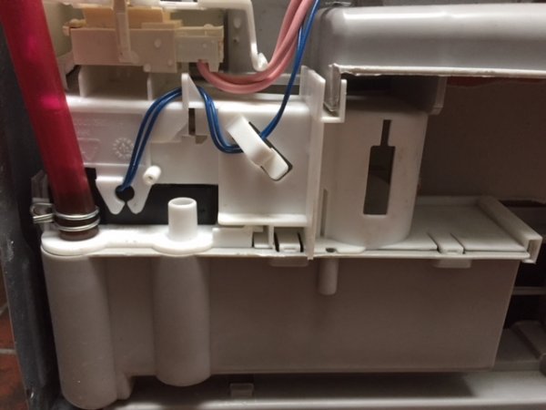

Verder getest!
Nu pomp en vlotter. Ik heb het witte deksel er even af gehad en tijdens bedrijf de schakelaar boven het vlotter even ingedrukt. De pomp werkt goed. Daarna het bakje onder de vlotter even met water gespoeld en drie kwart vol gezet met water. Na 5 a 10 minuten begon het pomje te werken, de condensor en water opvangen werkt dus wel.....

Is het dan toch de heater die maar half gloeit dus te weinig vermogen?

Pomp waterafvoer werkt
Verwarmingselement werkt (50%?)
