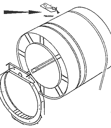

Hij werkt wel, maar alleen op tijdbesturing bijv. 20 min.
Zodra ik een andere programma kies, kastdroog dan is dat binnen 20 à 30 seconden klaar in zijn ogen.
Waar zou ik de oorzaak kunnen zoeken?
Het type is lavatherm 57520 electronic
Kees
Een mogelijke oorzaak is, dat het borsteltje op de buitenkant van de trommel geen of slecht contact maakt. Daardoor denkt de electronic dat de was al droog is.
Zie pijl op de tekening
Wgo
Oké hij werkt weer, bedankt voor de info.
