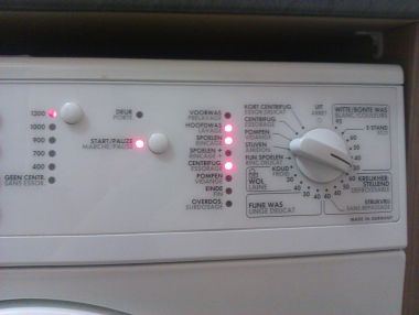

Probeer ik na de 1e was een 2e te starten, dan lijkt hij zijn programma te starten maar 20 seconden later valt hij stil met pinkend start/stop lampje + de lampjes van het programma geactiveerd.
Bij het uitlezen van de foutcodes gaan de lampjes spoelen, spoelen+ en pompen branden.
Iemand een idee wat dit is en wat dit kan oplossen?

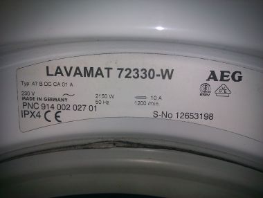

Kun je een duidelijke foto maken van het bedieningspaneel? Ik heb div. service manuals maar er is niets te vinden van dit model. Zelfs geen gebruiksaanwijzing. Klopt het type nummer zoals je hebt opgegeven? Geef evt alle nummers die je kunt vinden.
Deze laatste is meteen ook het beeld na het stilvallen.
