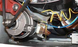

Net mijn droger gerepareerd, gaat mijn wasmachine kuren vertonen.
Het gaat om een AEG Lavamat 625, E-Nr. 605 636 013, F-Nr. 071 149 4842.
Ik heb het vermoeden dat de koolborstels wel eens versleten kunnen zijn.
Hij maakt tijdens het draaien van de trommel een wat metaalachtig geluid en de was kwam er nat uit (als ik overigens de trommel met de hand ronddraai hoor ik dit geluid nauwelijks).
Mijn vraag is of ik de motor moet demonteren om bij de koolborstels te komen, zie foto. (op de eerste foto, links achterin is een van de koolborstels neem ik aan?).
Ook lees ik in andere topisc dat het wel eens de tacho zou kunnen zijn; enig idee waar dit ding zit in mijn machine?
Nog een vraagje; hoe krijg ik de snaar los? Moet het grote vliegwiel dat achterop de trommel zit daarvan los of is het een kwestie van geweld?
Ik heb er geen spanners op zitten.

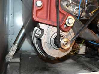

Laat de laatste vraag maar zitten; de bevestiging van de motor bleek de snaar te spannen.
Wel een andere vraag: als ik het vliegwiel zonder snaar ronddraai dan komt er een licht ratelend geluid uit het lager.
Mag dit, of zou dit geheel geluidloos moeten zijn? (noot: machine is 15 jaar oud...).
Komt dit licht ratelend geluid wel van het lager?
Het is namelijk vaak moeilijk te localiseren waar het exact vandaan komt.
Zit er misschien iets van metaal (BH beugel o.i.d.) tussen de trommel en de kuip?
Het is inderdaad lastig te localiseren, maar ik ben er redelijk van overtuigd dat het uit de as komt, en niet uit de buitenkant.
De ervaring van een bh-beugel tussen de trommel en kuip hebben we al een tijdje geleden gehad, die doen we nu in wasnetjes...
De natte was komt waarschijnlijk, doordat inderdaad je koolborstels versleten zijn.
Demonteer je motor en bekabeling, door de twee m8 bouten los te draaien en de motor uit te nemen. De koolborstels zijn de twee zwarte blokjes. De tachospoel lijkt me niet het probleem.
Het tikken tijdens het draaien lijkt me een defect trommellager.
