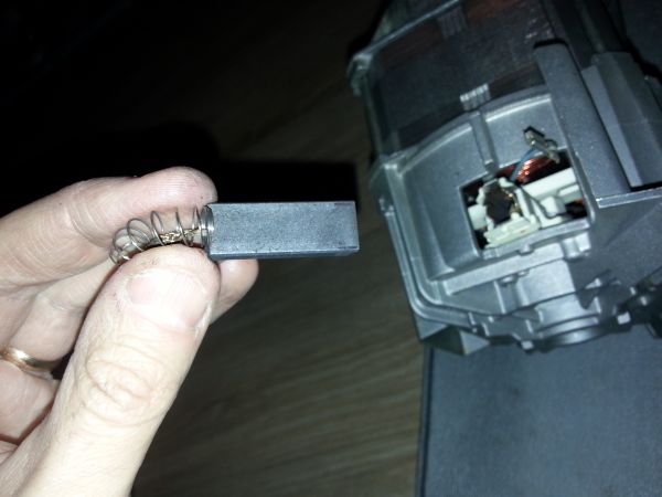

Zojuist heb ik de motor losgemaakt, en daar toch een set koolborstels in 'ontdekt':
Deze losgehaald, zijn beide iets van 3 a 4 cm. lang, dus lang genoeg, en in goede staat.
Dan zijn het dus waarschijnlijk toch de lagers?
Hoe deze nu los te krijgen?
