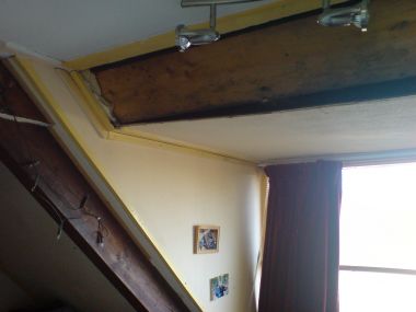

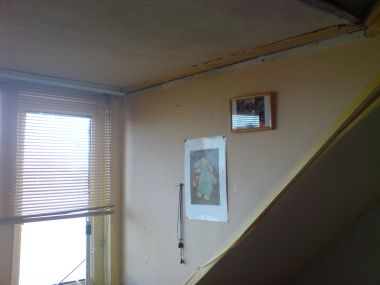

Hoe kan ik de binnenkant van de dakkapel het beste en gemakkelijkste afwerken?? (zie foto's)
Er zit nu een plaat van hout tegenaan en aan de voorzijde is deze weggehaald.
Ik dacht als er nu tegen de zittende houten dakplaat isolatie komt en daartegenaan gewoon gipsplaten dan is het dakje gelijk geïsoleerd. Maar het moet natuurlijk niet vochtig worden. Dus hoe doe ik dat ?
Lekkages zijn uiteraard verholpen.
Alvast dank voor advies

Dampdichte folie aan de warme zijde van de isolatie aanbrengen.

OK en is het mogelijk om de bestaande (wat is het ??? MDF plaat/triplex plaat.....) houten plaat te laten zitten, daartegenaan isolatie met dampwerende folie en dan als laatste gispplaat ertegenaan ? Of zit het allemaal te dicht op elkaar dan ??

Ik zou zo veel mogelijk oude lagen verwijderen. Dat geeft alleen maar troep en ophoping van vocht etc.
